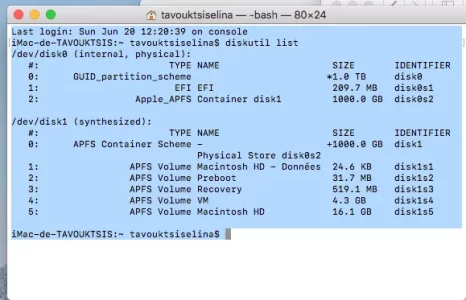

j'ai downgrader mon iMac de Catalina a hight sierra avec une clef bootable.
depuis j'Ai 2 disque qui sont sur le bureau
HH et HD de Données. je sais qu'on peut en supprimer un mais je ne sais pas comment faire.
voila une copie ecranque j'ai fai via le terminal.
Sans formater le disque? (car c'est la structure de Catalina sur la capture).
Sur l'iMac c'est un SSD ou disque dur?
Pourquoi HighSierra et pas Mojave par exemple? (Mojave qui est encore supporté par apple, jusqu'en septembre/octobre avec safari à jour)
Idéalement pour une clean install, il faudrait formater le disque la racine; en changeant la présentation.
Et normalement pour HighSierra, c'est du HFS+ pour les Disques dur et Fusion Drive, et de l'AFPS pour les SSD.
Sinon pour répondre à la question c'est "Macintosh HD - Données" qui est en trop pour High Sierra ou Mojave, car c'est un restant de Catalina ou +
j'ai effacer le disque avant mais je ne pouvais pas choisir HFS+ pour les Disques dur.
c'est bien un Disque dur classique.
je pense que je vais recommencer
Vu la capture d'écran, je me permets de vous contredire. Sinon il n'y aurait plus de Macintosh HD - Données.
Et il y aurait eu le choix de l'HFS+ ou AFPS ou ...
Seul le volume "Macintosh HD" a été effacer.
Pour effacer un disque il faut bien comme sur ma capture sélectionner la racine, dans l'exemple "APPLE SSD..."
(Il faut sans doute modifier la présentation, présentation > afficher tous les appareils)
En sélectionnant HFS+ ou AFPS et GUID
Si c'est un disque dur, l'HFS+ c'est mieux.
Si c'est pas trop indiscret, quel modèle d'iMac? Et pourquoi High Sierra?

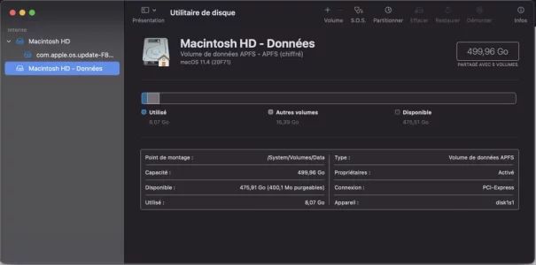

Bonjour, je suis confronté à un petit problème, il concerne la gestion des disques sur mon MacBook Pro.
En effet, suite à une réinstallation complète de Big Sur, pour partir sur un environnement propre, j'ai découvert la présence d'un disque supplémentaire, à savoir le disque 'Machintosh HD- Data'.
Ce disque utilise un certain volume en plus de ceux des disques 'HD' et 'HD-données'.
J'ai lu certains cas qui semble similaire au mien.. Mais je sais ô combien ce genre de geste est très sensible.
J'aurais dans ce cas besoin de votre avis,
Merci à vous
