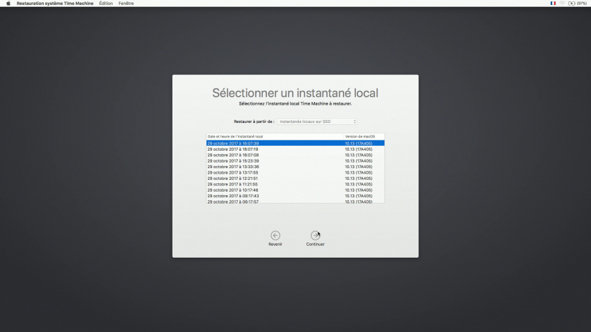

Pour le savoir, tu lances le Terminal et tu fais un Copier/Coller de cette commande...
tmutil listlocalsnapshots /
Avec Monterey, les Snapshots peuvent ce gérer directement depuis l'utilitaire de disque:
