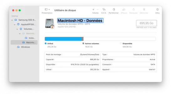

Sujet unique Si « Macintosh HD – Données » apparait en double
Bonjour, celui à garder c'est celui qui a le point de montage /System/Volumes/Data. Tu peux supprimer l'autre.

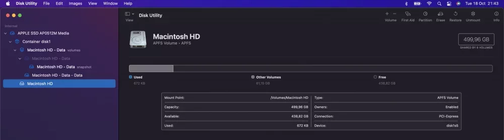

Voilà ce qu'il reste à présent.
Bizarrement le Macintosh HD n'a que 672KB used...
Comment est-ce que je peux "nettoyer" afin de retrouver la structure originale avec "Macintosh HD" et "Macintosh HD Data" car pour l'instant c'est, comment dire, un peu le "bordel" ;-)

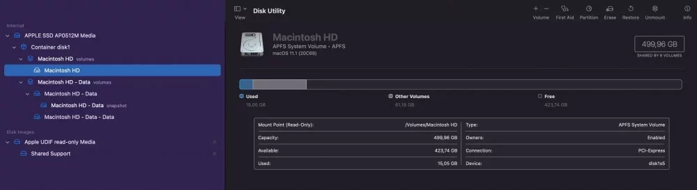

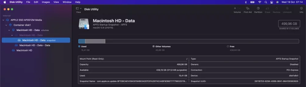

Je ne comprends pas, tu as fait quoi exactement ?
J'ai effacé dans Disk Utility le "Macintosh HD" qui avait l'OS 11.1 (capture d'écran prise avant l'érase)
et maintenant je n'ai plus que celui-ci (qui est celui qui s'est créé après la MAJ vers Monterey)

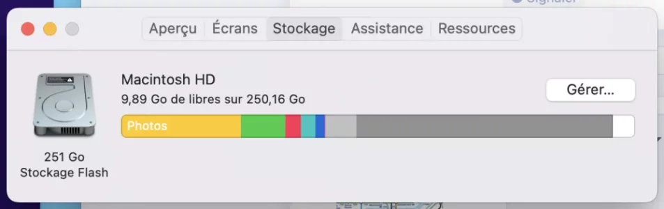

Last login: Sun Oct 30 20:28:54 on console
apple@B-KADIK-MacBook-Pro ~ % diskutil ap list
APFS Container (1 found)
+-- Container disk1 CBB3AACB-D35C-4DE9-AB23-87EC1A87F3C7
APFS Container Reference: disk1
Size (Capacity Ceiling): 250163994624 B (250.2 GB)
Capacity In Use By Volumes: 240273043456 B (240.3 GB) (96.0% used)
Capacity Not Allocated: 9890951168 B (9.9 GB) (4.0% free)
+-< Physical Store disk0s2 99D0B6A5-DA1E-4D2B-8E7E-2DDBC39F4F5F
| APFS Physical Store Disk: disk0s2
| Size: 250163994624 B (250.2 GB)
+-> Volume disk1s1 D958794D-A26C-373B-9A97-B2ED850EB9B9
| APFS Volume Disk (Role): disk1s1 (Data)
| Name: Macintosh HD – données (Case-insensitive)
| Mount Point: /System/Volumes/Data
| Capacity Consumed: 219813494784 B (219.8 GB)
| Sealed: No
| FileVault: No
+-> Volume disk1s2 593A7740-6CED-4D1F-BD80-2EFE7AC0DD46
| APFS Volume Disk (Role): disk1s2 (Preboot)
| Name: Preboot (Case-insensitive)
| Mount Point: /System/Volumes/Preboot
| Capacity Consumed: 561975296 B (562.0 MB)
| Sealed: No
| FileVault: No
+-> Volume disk1s3 9614D488-3F37-4CF9-9C4C-7C2574E958AE
| APFS Volume Disk (Role): disk1s3 (Recovery)
| Name: Recovery (Case-insensitive)
| Mount Point: Not Mounted
| Capacity Consumed: 1118011392 B (1.1 GB)
| Sealed: No
| FileVault: No
+-> Volume disk1s4 E3950DE5-9A82-4EDB-96C8-C247B6D59944
| APFS Volume Disk (Role): disk1s4 (VM)
| Name: VM (Case-insensitive)
| Mount Point: /System/Volumes/VM
| Capacity Consumed: 3223719936 B (3.2 GB)
| Sealed: No
| FileVault: No
+-> Volume disk1s5 10E73C67-4F53-48A3-A491-3DA8BDB4F05C
APFS Volume Disk (Role): disk1s5 (System)
Name: Macintosh HD (Case-insensitive)
Capacity Consumed: 15413407744 B (15.4 GB)
Sealed: Yes
FileVault: No
Snapshot: C91121BD-F31D-41B3-84A0-C257DDB7845C
Snapshot Disk: disk1s5s1
Snapshot Mount Point: /
Snapshot Sealed: Yes
