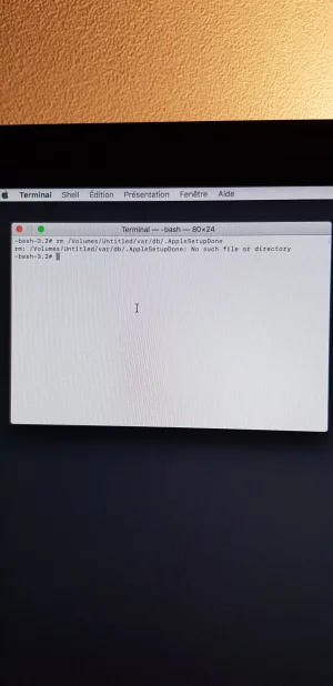

Le nom du volume de démarrage est Untitled et FileVault est désactivé : voici le tuto adapté à ton cas de figure -->
- redémarre (Menu  > Redémarrer) > et presse les 2 touches ⌘R (cmd R) à partir de l'écran noir jusqu'à la  = démarrage sur l'OS de secours. Tu atteins à la fin un écran affichant une fenêtre de 4 Utilitaires macOS.​
Va à la barre de menus supérieure de l'écran > menu : Utilitaires > sous-menu : Terminal.
Dans la fenêtre ouverte > passe la commande (avec la plus grande exactitude) -->
rm /Volumes/Untitled/var/db/.AppleSetupDone
(un espace entre rm et /Volumes--- ; pas d'espace (!) entre db/ et .AppleSetupDone)
  • cette commande supprime un fichier de finalisation vide dans le volume Untitled --> ce qui va te permettre de ré-obtenir les panneaux de paramétrage du Mac / création d'un compte admin comme à la fin d'une 1ère installation
  • re-démarre normalement (Menu  > Disque de démarrage > choisis Untitled > redémarre dessus) --> à la fin du chargement de l'OS > au lieu d'avoir l'écran de connexion > tu vas toucher la série des panneaux de paramétrage du Mac (Pays etc.). Renseigne tout avec exactitude.
  • le dernier panneau t'offre de récupérer des données : coche la case " Ne pas récupérer de données maintenant" => ce qui te permet de créer un compte admin. Ne reprends surtout pas les identifiants de ton compte > choisis : Nom complet = toto > nom de compte = toto > mot-de-passe = toto.
Tu ouvres une session toto --> confirme si c'est bien le cas :
- si oui > on enquêtera à partir de cette session => sur la situation de ton compte principal.​

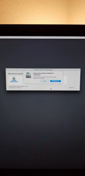

Donc, une fois que j'aurais écrit ce que tu as citer et valider par entrer, je termine le terminal et je vais en haut de l ecran je fais : Menu  > Disque de démarrage > choisis Untitled
C' est bien ça?

@ delimurat
Est-ce que tu n'as pas laissé un espace à la fin > entre db/ et .AppleSetupdone ?
- car il ne faut pas d'espace libre à cet endroit : le . colle la / qui précède.​
