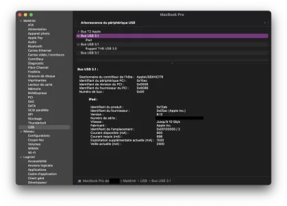

Le nouveau câble est USB 3.1/3.2 gen1 à 10Gbit/s?
C'est visible dans information systéme > matériel > USB > iPad (5 ou 10Gbit/s)
Pouvez-vous me dire comment utiliser l'iPad en écran secondaire en passant uniquement par le mode filaire ?
Il suffit qu'il soit branché en USB (dans ton cas en via un câble USB-C > USB-C)

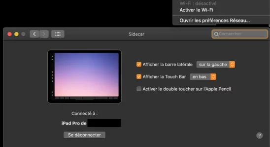

Capture faite wifi coupé sur le Macbook et sur l'iPad ;)

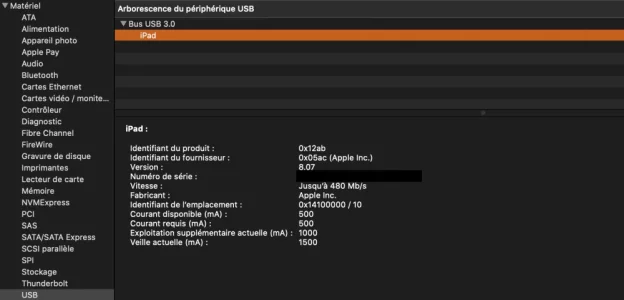

Ça fonctionne aussi en USB2 avec le câble fournit avec l'iPad:
Oui le câble fournit avec l'iPad est pour la charge et il est limité à l'USB2.
