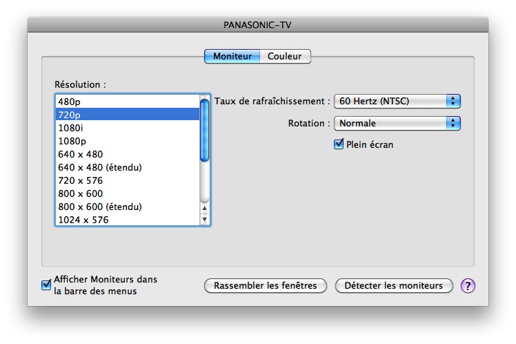

Jusqu'à présent quand je branchais ma télé HDReady comme écran externe sur mon MacBook Pro (via la prise MiniDisplayPort avec adaptateur MinidisplayPort-DVI puis cable DVI-HDMI) je sélectionnais le format 720p pour la télé Panasonic et ensuite je pouvais ajuster finement la taille d'image pour éviter qu'elle déborde de l'écran de la télé
Le module de Preferences Système / Moniteur se présentait comme ceci avec le curseur de réglage d'overscan
Mais aujourd'hui comme le MacBook ne voulait plus reconnaitre la télé au branchement de l'adaptateur, j'ai purgé les caches et redémarré.
La télé a été reconnue et s'affiche bien comme un écran PANASONIC-TV, je peux bien sélectionner 720p (entre autres résolutions), mais je n'ai plus le curseur de réglage d'overscan (et l'image déborde de l'écran. Je pers une partie de l'image en haut et en bas)
Je ne trouve aucune astuce pour retrouver ce curseur
Je me demande si ça ne pourrait pas être lié à la mise à jour Firmware de la cartevideo (qui était supposé régler les problèmes de scintillements sur ce modèle de MacBook Pro), car je crois que la dernière fois où j'ai branché le MacBook à la télé c'était avant cette mise à jour de firmware...
Je suis preneur de toute idée ou info pour retrouver ce réglage bien pratique
