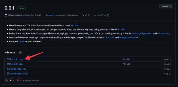

Il y a un article de forum spécialement dédié pour ça
Merci beaucoup. J’ai failli hurler de joie.

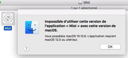

Ce serait top ça … si j’arrivais à trouver/télécharger l’appli correspondante.
Désolé de dévoiler ainsi ma nullité au grand jour.
Mais… ta copie d'écran indique que tu es sous Sierra. Pourquoi nous parles tu de Sonoma ?
