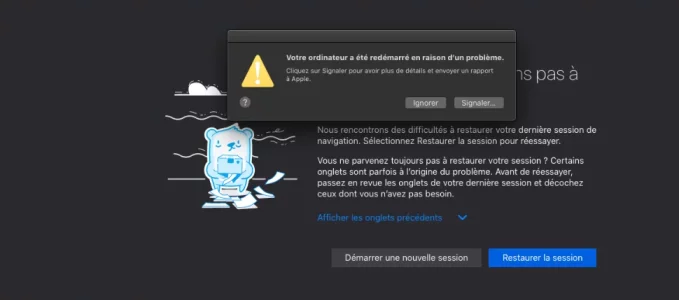

Ci-joint le message d'erreur obtenu à l'ouverture ce matin :
