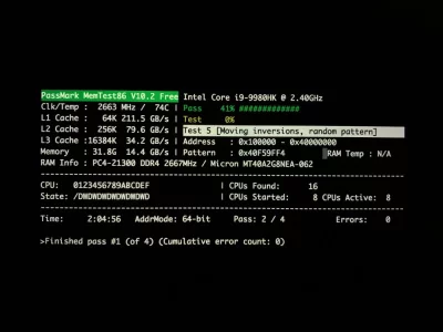

Bref dans un élan de désespoir je me suis souvenu d'un logiciel "MemTest86" !!!
Je me dit faire un check sur la RAM ne peux pas faire de mal.
Hop création d'une clef usb bootable avec MemTest86 et boot dessus.
J'ai laissé tourné 2 Heures soit "1 PASS" ce qui est suffisant pour voir si il y a un problème.
Et bien évidemment : 0 erreur détecté.
Bravo a toi qui m'a lu jusqu'au bout ta le droit à un chocolat au coeur de caramel :)
