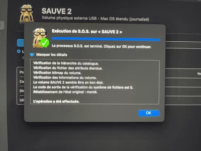

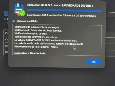

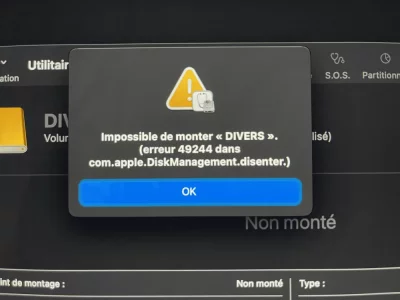

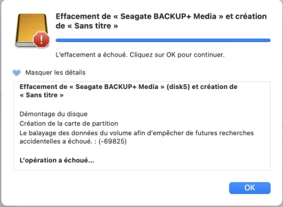

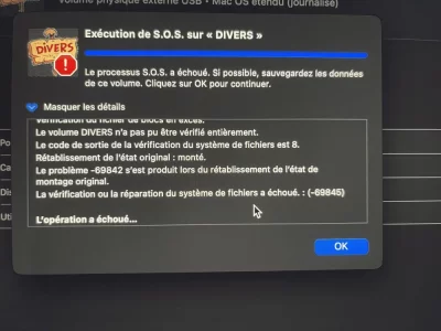

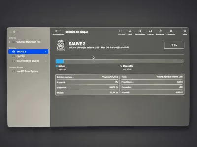

J'ai un gros soucis sur un HDD externe. Après un reboot, le disque montait bien, mais 2 partitions sur 3 étaient visible. Dès que j'essayais de rentrer dans une des partitions, plantage. J'ai redémarrer en CMD + R. J'ai pu vérifier l'état des partitions et seule celle qui ne montait pas, avait des erreurs. Je l'ai formaté depuis l'utilitaire disque du démarrage. Je relance le Mac. J'ai réussi à récupérer une partition, mais lorsque j'ai voulu récupérer la 2ème, cela a complétement planter. Maintenant, lorsque j'essaye de formater le disque j'ai cette erreur.
Je vous mets les copies écran que j'ai faite.
Merci pour votre aide

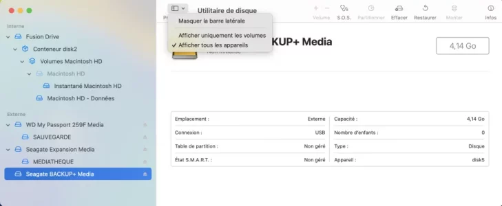

Je pense qu'il faudrait essayer de reformater entièrement le disque, en recréant les partitions de zéro.
Tu peux faire ça en activant "Afficher tous les appareils" puis en sélectionnant la racine du disque avant de cliquer sur effacer.
Attention cela effacera toutes les partitions du disque, fait les sauvegardes nécessaires avant.

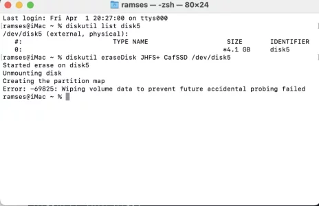

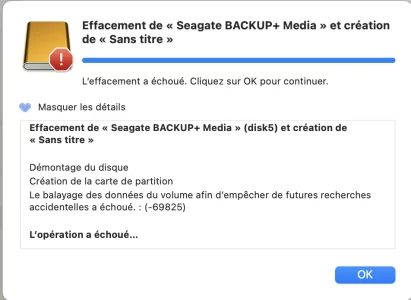

Je viens de le faire et toujours la même erreur

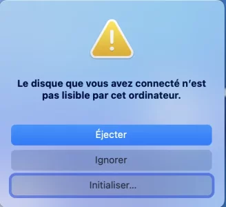

Capture d’écran 2022-04-01 à 23.00.31.pngCapture d’écran 2022-04-01 à 23.01.03.png
Et voilà ce que j'ai au montage sur le Mac

J'ai même essayé sous Terminal et voilà le résultat :
"Table de partition : Non géré"
Pas glop.

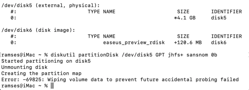

Tenter
diskutil partitionDisk /dev/disk5 GPT jhfs+ sansnom 0b
Le résultat devrait être un disque en Mac OS étendu journalisé avec une partition EFI et un Volume nommé sansnom
Nota bene : j'ai indiqué disk5 pour reprendre les données de ta capture d'écran. Cela a pu changer entre temps. Vérifier et adapter la ligne de commande.
Je viens de faire des recherches sur le message d’erreur. Une constante semble se dégager : changer le câble.
J'ai 2 disques externes qui fonctionnent très bien. J'ai le câble de l'un d'eux, mais maintenant, mon disque ne monte pas
