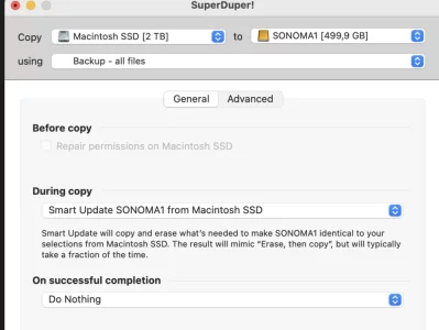

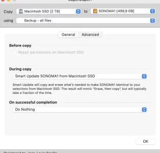

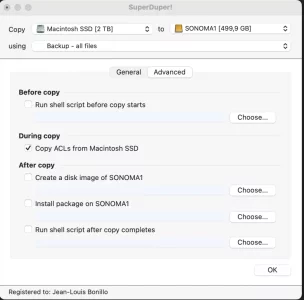

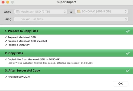

Bonjour. :)

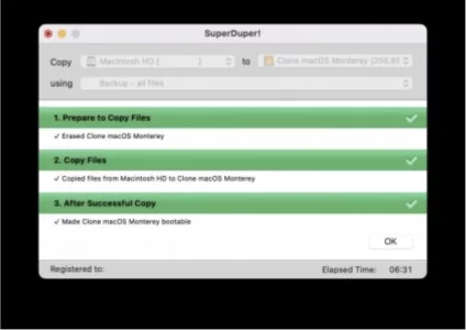

D'habitude lorsque je faisais une sauvegarde avec SuperDuper de mon SSD interne sur un SSD externe cette sauvegarde était bootable. Hier j'ai voulu faire un clone sur un SSD externe pour m'entrainer et malheureusement dans "Démarrage" ce SSD n'apparait pas. Je me suis aperçu qu'à la fin de la sauvegarde il n'y avait plus cette phrase
"Made clone macOs SONOMA bootable" mais uniquement "FINALIZED SONOMA1. Est ce les dernières mise à jour de SONOMA qui me fais ce problème? Actuellement je suis sur SONOMA 14.6 (Installé sur iMac 27" de 2019) SuperDuper est en version 3.8. Merci pour votre aide :)

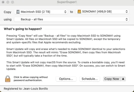

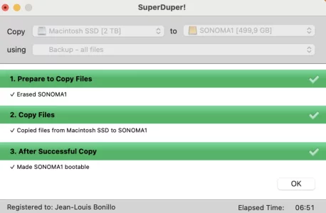

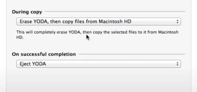

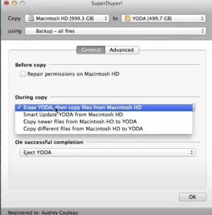

Le problème est résolu. Lorsqu'on veut faire un SSD vierge bootable avec SuperDuper Il faut qu'il soit configuré au départ sur
"ERASE THEN COPY FILES FROM MACINTOSH HD" dans OPTIONS
Je viens de faire le clonage et effectivement mon SSD et bien bootable. Je ne m'en rappelais pas qu'il fallait au départ qu'il soit configuré sur ERASE. Ensuite il fait des sauvegardes INCREMENTIELLES ça j'en suis certain puisque lorsque je fais des sauvegardes incrémentielles ça l'accepte. D'ailleurs ces sauvegardes incrémentielles mettent 3mn à peu près. Mais il faut à ce moment là que dans options il soit indiqué
"SMART UPDATE FROM MACINTOSH HD" qui se trouve juste en dessous de "ERASE THEN COPY FILES FROM MACINTOSH HD"
J'espère que c'est assez clair

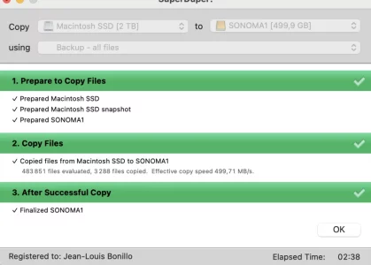

Là justement je vais faire une sauvegarde INCREMENTIELLE.
Dans OPTIONS j'ai configuré avec "SMART UPDATE SONOMA1 FROM MACINTOSH SSD" (C'est le nom de mon SSD) et je vais lancer la sauvegarde. La sauvegarde a mis 2mn 38 secondes. Après vérification la modification (1 fichier rajouté) s'est bien effectuée sur le SSD externe.
