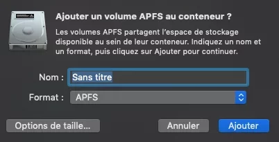

Par contre, je me pose la question de la création de la partition : si tu fais une partition, alors tu définis un espace (fixe) pour cette partition. Depuis Mojave (je crois), on peut "ajouter un Volume APFS au conteneur", avec le gros avantage que la taille du volume n'est pas fixée au départ.
Peut être que cette solution est plus adaptée à ta situation : ça te permettrait d'avoir plusieurs OS (plusieurs volumes) dans le même conteneur, avec partage de l'espace. Mais je n'ai jamais fait de tests…
