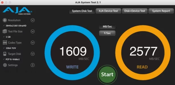

Je confirme, je possède le x5 (en 500 Go) depuis mars 2019 pour supporter ma bibliothèque de travail FCP X (montage en UHD 25/50p). Il est connecté continuellement, je ne l'éjecte jamais.

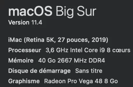

Ma machine est la même que la tienne (40 Go de RAM), également de 2019.
Voici le débit observé après plus de 2 ans sans jamais y toucher :
