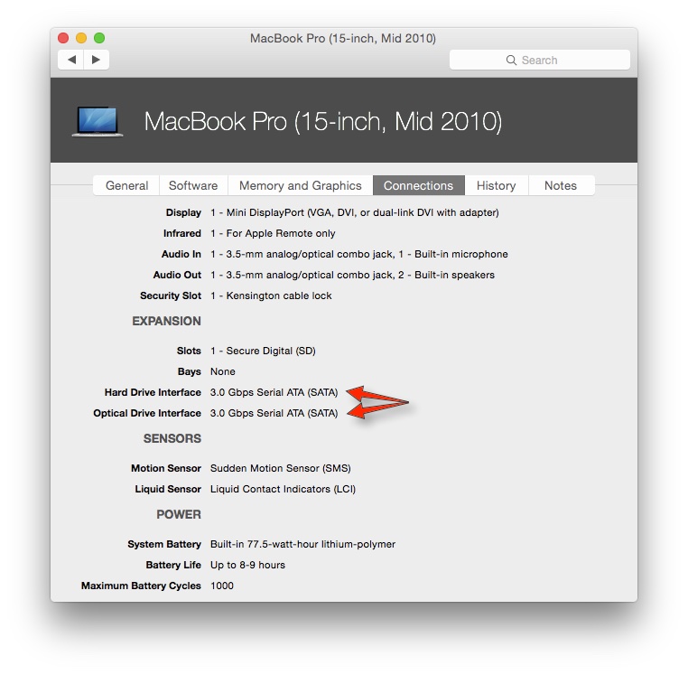

Bien que dans le cas de Springfield, le sata 3 est dejà en place je crois ?
non le MacBook Pro mi 2010 est encore en SATA2 ( 3 Gb/s)
