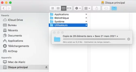

J'ai essayé de glisser déposer quelques données du SSD défectueux vers le HDD interne (presque plein), ça ne fonctionne pas vraiment : certaines sont transférées, d'autres pas. Ça se termine en erreur.

J’ai quand même l’impression que la corruption perturbe les copies
On va tester ta session
ls /Vol*/"Disque principal"/Users/alari*

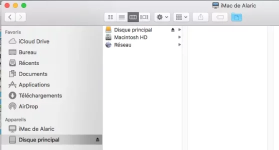

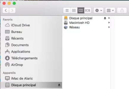

aïe, le terminal ne renvoie plus rien. Il y a une copie en cours qui n'abouti pas, j'ai la toupie arc en ciel.
Et dans le finder, je ne vois à nouveau plus le contenu du dossier Utilisateurs.
Ne le brusque pas.
Tu peux arrêter la copie qui bloque avec CMD +Q
Ou si ça ne marche pas par CMD + Option + ESC
Puis tu relances le finder

Effectivement, il aurait du te donner les dossiers Pictures, Desktop...
Soit le lecture depuis l’OS ouverte ne permet pas d’avoir une lecture complète , soit plus sûrement ton disque est défaillant.
Arrives tu a voir des dossiers ?
Là il y a la roue colorée qui tourne... Dans le finder on ne voit pas le contenu du SDD, peut-être qu'il va finir par voir des choses. Hier on voyait des dossiers et fichiers mais pas tout...

Très fatigué. Il faut essayer de le débrancher puis rebrancher et surtout ne plus toucher à rien s'il re fonctionne (à part sauvegarder).
Si le disque est physiquement défaillant, je ne sais pas. Mais tu as des versions avec démonstration qui te permettent de voir ce qui est récupérable.
Après il faut payer pour récupérer
Tu as ce fil
Hello, donc je résume. Je comprends que je n'ai que 2 solutions :
1. Brancher/débrancher le SSD et tenter de transférer les fichiers par paquets sur un autre disque (glisser/déposer)
2. Utiliser un soft de récupération de données mais pas sûr que ça fonctionne mieux si le problème est matériel.
Au vu des différents "rapports" du terminal, tu ne vois rien d'autre à tenter ?
Merci d'avance,
Je suis arrivée à mon seuil d'incompétence. Mais avec les versions de démonstration tu peux tenter la récupération. Tu verras bien si l'utilitaire retrouve des fichiers importants. Tu peux même en essayer plusieurs et éventuellement payer si tu retrouves tes petits
