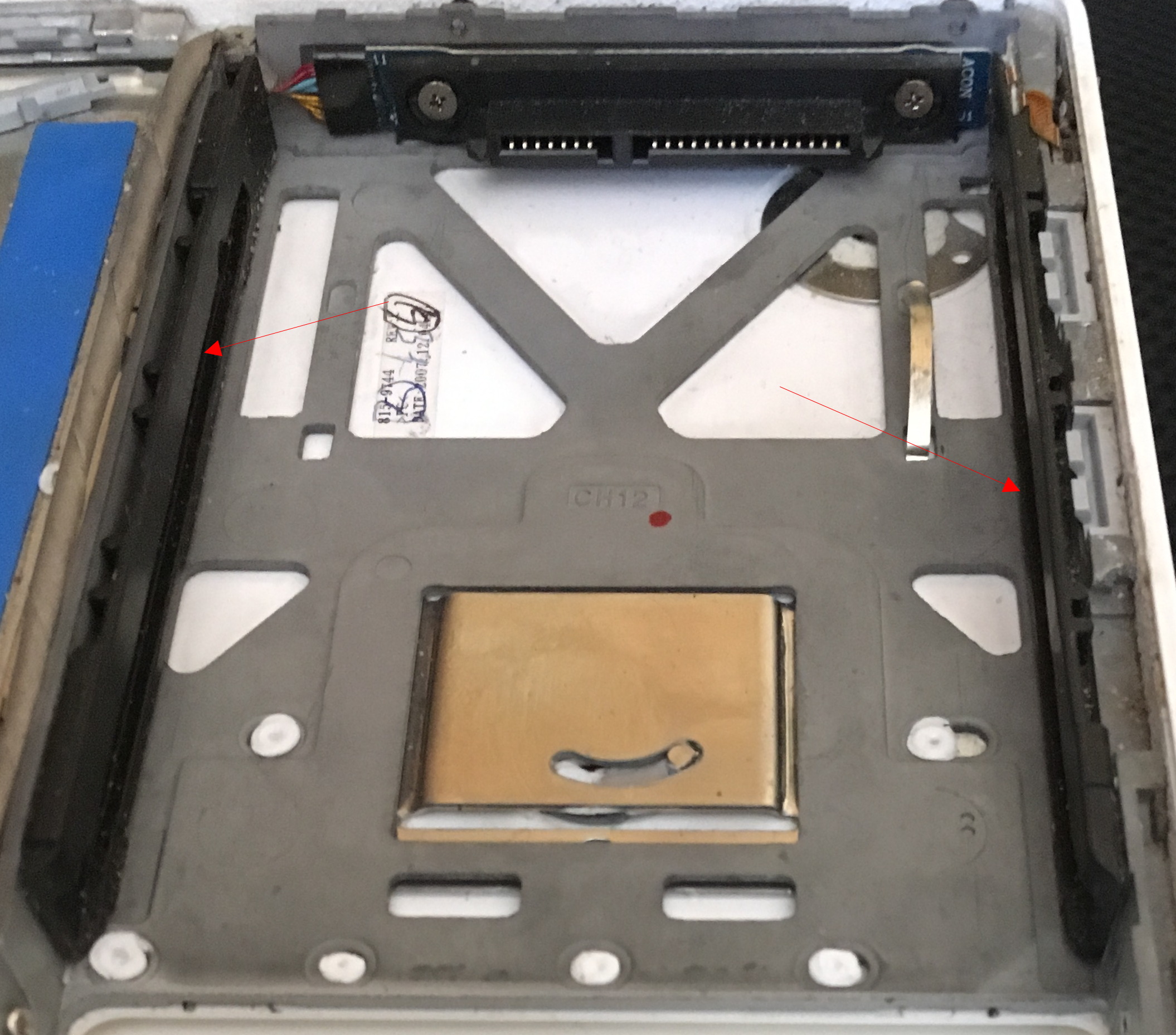

J'ai 4 A1181, du 2006 au 2009, et j'ai mis des SSD dans chacun sans aucun soucis…
Il faut juste faire attention aux petits rails en caoutchouc dans lesquels se logent les ergots. Il arrive que les rails quittent leurs positions et bloquent le connecteur.
Pour tester, il est plus simple d'enlever les ergots et enfoncer le disque bien à fond. Sinon, ben faut démonter presque tout l'ordi pour y accéder…
Tiens, en fait, j'en ai un qui est démonté :
