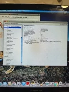

En fait je dépanne ce mac et je ne connais pas ca vie du tout mais je vois qu'il a eu une chute vu qu'il est cabosse sur un cote . Jai essaye beaucoup de chose pour reactiver le wifi ou bluetooth mais rien n'y fait . au niveau msc quand jessaie des combinaisons de touches rien ne se passe .apres je peux installer teamviewer pour que quelqu'un regarde !!
ya aussi le touchpad . Quand je vais dans materiel ca me dit bluetooth aucune information trouvée.et wwan aucun réseau étendu sans fil na été trouvé .

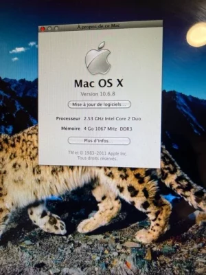

Il est encore sous Snow Leopard ? Je croyais que tu y avais réinstallé El Capitan ?
Clique sur le bouton "Plus d'infos..." pour ouvrir les Informations Système, sélectionne "Matériel" à gauche et copie-colle le contenu de la fenêtre de droite.
ah oui cest vrai , jai fait tellement de chose , à force je ne sais plus . pourtant je l'ai telecharger et installer mais ca rien changer!!
Si tu avais correctement téléchargé et installé El Capitan, le Mac serait sous El Capitan et plus sous Snow Leopard.
