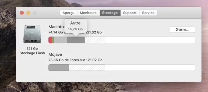

Que signifie les 14.26Go dans le fichier "Autre" ?
Je n'y ai pas accès, est-normale ?

c'est un volume divers si j'ai bien compris , du coup on a pas la main?
