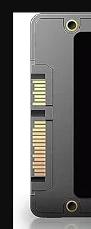

Serait-t-il possible que mon Mac ou le système soit capable de gérer le stockage de 4 To ?
C'est pour un MacBook Pro (15 pouces, mi-2012)
Identifiant du modèle : MacBookPro9,1
Nom du processeur : Quad-Core Intel Core i7
Vitesse du processeur : 2,3 GHz
Mémoire : 16 Go
Version de la ROM de démarrage : 421.0.0.0.0
Version SMC (système) : 2.1f175
sous Catalina 10.15.7

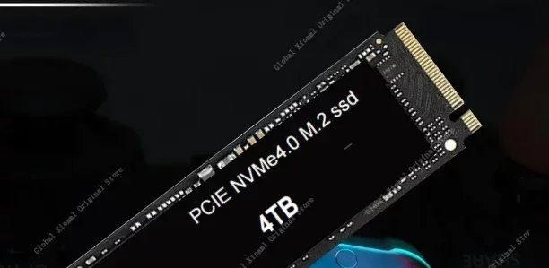

Et si oui, comment monter un SSD 4TB 990PRO NVMe M.2 dans un boitier externe USB, avec interface Sata ?
Merci pour vos lumières.

Je ne sais pas mais je pense que c'est pas utile de mettre du NVMe ( sauf su tu as déjà ce SSD) sur un tel Mac un SSD en port SATA sera suffisant. Car je ne suis pas certain que le controleur SATA acceptera de tels débit et donc ton SSD sera bridé. Les spécialistes vont te répondre je pense.

La question est que j'ai déjà la barrette SSD NVMe.... que je voudrais garder pour sauvegardes.
Dans ce cas dans un boitier NVMe en USB, y en a plein sur Amazon.
Mais faire des sauvegardes sur un SSD 3200 Mo/s castré à moins de 400 Mo/s, ça fait bizarre ...

J'ai trouvé un boitier externe USB pour le SSD NVMe. J'ai installé le SSD et connecté. La première fois, il est apparu dans l'Utilitaire Disk d'Apple (4 To dans les infos) mais impossible à le monter.
J'ai demandé l'initialisation qui a échoué... et puis plus rien, le SSD n'apparait nulle part.
Quelqu'un a une bonne idée pour le récupérer ?
Quel est donc ce boitier, marque, modèle, référence ? Avec ce type de barrette SSD on ne peut pas utiliser n'importe quel boitier. Il y en a une pelletée sur Amazon, mais autant privilégié une marque bien connue comme UGreen, Sabrent, Orico et ta barrette est avec une seule encoche à droite, donc vérifier que le boitier est la dénomination M KEY.
Merci Locke.
Le boitier est un SHL-R320. connexion M.2, oui une encoche. Il est bien rentré. D'abord il est apparu dans l'Utilitaire Disk, donc au niveau matériel doit être bon.
