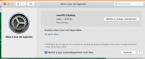

Je viens vers vous car j'ai besoin d'aide, je viens d'acheter un MacBook Air 2017 qui me demande une mise à jour vers le nouveau système d'exploitation :

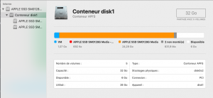

Malheureusement quand j'essaye de faire la m.a.j cela me dit que c'est impossible en cause, le stockage :

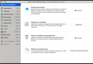

J'aimerais voir, car je n'ai rien installé sur l'ordinateur de spécial (sauf un jeu.. football manager) et des dossiers qui ne pèsent pas grand chose. Sachant qu'en plus j'ai un stockage iCloud pour tout ce qui est le reste (mail etc etc)..
Est-ce normal que ce soit plein ? Comment voir quel est le logiciel/appli qui prend le plus de stockage en détail pour y remédier ?

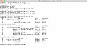

Tu peux ouvrir l'utilitaire Terminal et taper : sw_vers ; sysctl hw.model ; diskutil list
Salut,
Merci de la réponse rapide, ci dessous les éléments :
Capture d’écran 2020-04-11 à 16.05.09.png Capture d’écran 2020-04-11 à 16.06.11.png
Bon, ton disque SSD a un partitionnement anormal. J'ignore ce qui s'est passé, mais là tu n'utilises que 32 Go de ton disque de 128 Go.
Pas étonnant que tu manques de place.
Pour t'en sortir, c'est assez compliqué, tu peux soit tout effacer, repartitionner et réinstaller macOS (en perdant tout ce qui est sur le disque), soit demander l'aide de plus compétent que moi.
