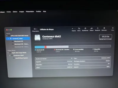

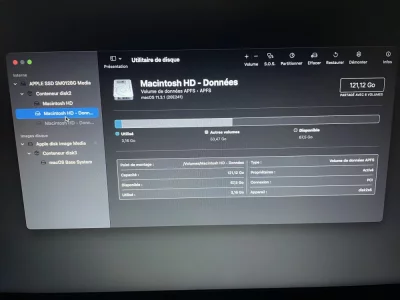

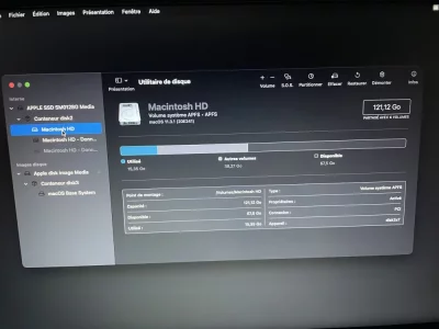

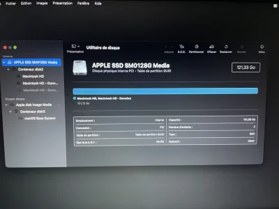

Merci de ton retour, il ne me semble pas avoir fait ta manipulation. J'essai cet après-midi et te donnerai le retour.
Voila les images si cela peut t'aider :

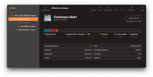

Pour remettre ton Mac à zéro afin de le vendre, c'est la racine du disque que tu doit formater en démarrant sur une clef bootable de Big Sur. La manoeuvre à suivre c'est démarrage sur la clef - utilitaire de disque (depuis la clef) effacer la racine du disque interne - quitter l'utilitaire- tu te retrouves sur la fenêtre qui t'offre plusieurs solutions pour installer Big Sur - tu choisis d'installer depuis ta clef comme source et tu attends que ça se fasse. Tu devrais te retrouver avec ça :Capture d’écran 2021-05-10 à 10.30.35.png
En dessous de 121 Go il devrait être indiqué "partagé avec 5 volumes" et non pas 6 comme sur tes captures.
