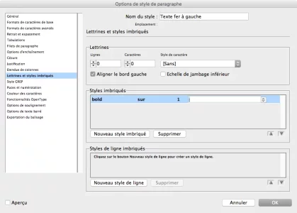

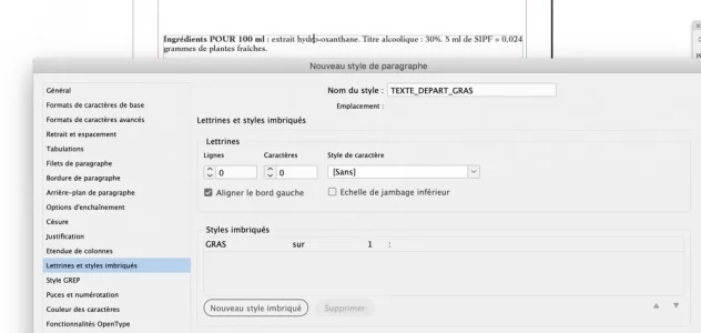

Aucune nécessité de style grep dans ce cas, un bon vieux style imbriqué fera l'affaire !
    53,7 KB · Affichages: 137
