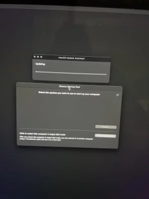

J’ai un énorme problème j’ai un mac 27 pouce fin 2015 sur lequel j’ai voulu installer la version Monterey et au moment de l’installation mon Macintosh HD c’est supprimer donc quand il se rallume impossible de trouver un disque sur lequel l’installer.
J’ai tout essayer cmd + alt + r — (photo 1)
Cmd p + r
Alt — (photo 2 + 3)
Rien ne fonctionne il ne trouve pas où l’installer la mise à jour

Malheureusement je n’atteint pas cette étape ça me mets toujours Apple -5101

Quand tu démarres avec alt/option et que tu cliques sur "macOS installer" (qui est l'installation en cours) il se passe quoi (les messages d'erreur en capture d'écran)?

j’ai redémarrer avec les deux manières proposer de réinitialisation et j’ai toujours le message de la photo 3 car il ne trouve pas d’endroit où faire la mise à jour « Choose startup Disk »

Oui ll’ordinateur en démarrage « alt » ne trouve pas où installer la mise à jour (aucun mac HD) disponible
Et quand je démarre en C + R mal grès que je rentre le wifi ou prise ethernet direct (fibre etc aucun problème la dessus) il me mets erreur
Oui il y a suffisamment d’espace par il est absolument vide simplement en passant de Sierra à Monterey je ne sais comment le Macintosh HD c’est supprimé et au moment tu redémarre l’ordinateur ne sais pas quoi faire ne trouve aucun HD
Ta première copie écran avec un globe tournant avec un code d'erreur indique un problème de non-connexion sur les serveurs d'Apple. Recommence en démarrant avec la séquence de touches alt+cmd+P+R, tu maintiens ces 4 touches jusqu'à entendre par 3 fois un bong et tu relâches, ça réinitialisera la mémoire NVRAM/PRAM... https://support.apple.com/fr-fr/HT201255
