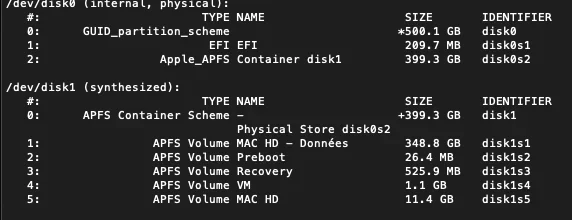

j'ai supprimé une partition windows via Boot Camp (catalina 10.15.7) et je ne retrouve pas l'espace libre attendu.
La commande "diskutil list" donne ceci :
J'ai un disque de 500 go, 399.3 sont pris par le container disk 1 ; 0.2 par le disk EFI EFI : il manque 100 Go que je n'arrive pas à récupérer en espace libre

Bonjour Wapsago
Tu as passé des commandes de récupération d'espace libre pertinentes > à condition que l'espace libre ait été situé en-dessous de la partition macOS. Je dis : "en-dessous" de manière imagée > car l'espace d'un disque se trouve a priori découpé en blocs (de 512 octets de taille par défaut) > et ces blocs numérotés linéairement du n°0 (= 1er bloc) au n°n (= dernier bloc). Une partition sur le disque a alors pour extension une suite continue de blocs numérotés de tant à tant. Des blocs libres ne peuvent se trouver ajoutés à une partition > que s'il viennent après le dernier bloc de la partition en terme de numérotation. Parce que les blocs de départ d'une partition portent le système de fichiers qui forme un volume sur la partition (ou une population de volumes dans un Conteneur en cas de système de fichiers apfs). Et un système de fichiers ne gère que les blocs qui viennent après son espace d'inscription - en terme de numérotation > et est incapable de prendre en compte des blocs numérotés antérieurs.
- étant donné ce contexte brièvement brossé > quand tu obtiens un message d'erreur disant : "la nouvelle taille doit être différente de la taille existante" --> tu sais qu'aucun bloc libre ajoutable à la partition concernée n'existe "en-dessous" (càd. "après" numériquement parlant) de cette partition. Tu te trouves donc amené à conjecturer que les 100 Go de blocs libres doivent exister avant la partition apfs > exactement entre la petite partition-Système de l'EFI de 209 Mo et la partition apfs.​
Afin de vérifier ou d'infirmer cette conjecture (sur l'emplacement actuel de l'espace libre) --> il faut passer une commande gpt (guid_partition_table_utility) de lecture de la table de partition GPT d'en-tête du disque > laquelle gère la distribution des blocs en : espace de boot des tables de partition > partitions > bandes d'espace libre. Mais en cas d'activation du SIP (protocole de sécurisation) --> la commande gpt se heurte à une interdiction d'accès à la table GPT du disque de démarrage. Il faut donc savoir d'abord ce qu'il en est du SIP.
