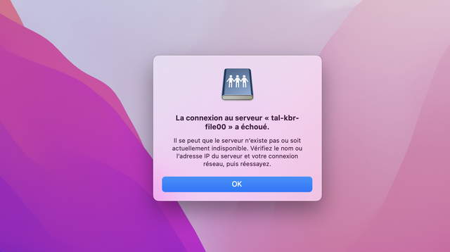

J'ai une connexion à un serveur distant qui est automatiquement lancée au démarrage de mon Mac. Hors celui-ci n'existe plus donc cela ralentit l'ouverture de ma session. Mon problème est que je ne peux pas le supprimer via les préférences utilisateur (le "-" est grisé).
Auriez-vous une méthode alternative pour supprimer le lancement de cette commande à l'ouverture de session ?
Merci !

Voici la fenêtre qui s'affiche à l'ouverture de session :

Le triangle jaune n'est pas actif et ne donne donc pas plus d'informations. Rien ne sort dans la recherche en tapant "tal-kbr" et je ne peux rien faire sur ma session si je ne valide pas la pop-up, donc je n'ai pas accès au moniteur d'activités.

Le bouton supprimer "-" est grisé lorsque je sélectionne mon disque réseau qui pose problème, donc je ne peux pas appliquer cette méthode (cf. ma capture d'écran dans mon 1er post)

J'ai tenté l'opération :
  • Ouverture de la session à 16:32:08
  • Ça mouline pendant 1 minute jusqu'à 16:33:08 avant affichage de la fenêtre indiquant que la connexion au serveur n'a pas pu se faire
--> dans les logs il ne se passe plus rien à partir de 16:32:17
Je ne vois pas de processus particulier qui m'interpelle...
