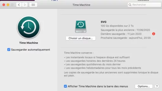

Time Machine ne veut plus faire de sauvegarde car il m'indique qu'il n'y a plus assez de place sur mon DD externe.
Comment supprimer des anciennes sauvegardes et ainsi libérer de l'espace?

J'ai exactement le même problème : disque externe de 2 To, reste 110 Go jugés insuffisants par le système. Dans les préférences sytème Time Machine, il est indiqué que les sauvegardes les plus anciennes sont supprimées lorsque le disque est plein mais cela ne fonctionne pas.

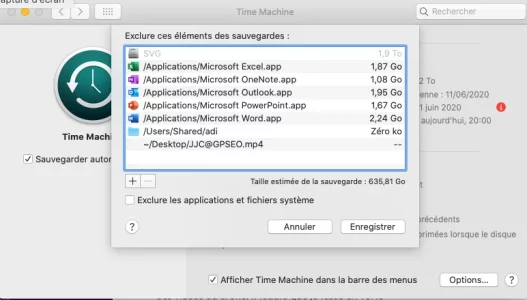

Je n'ai aucune option sauf l'exclusion de certains fichiers.
La solution brutale est de reformater le disque de sauvegarde (on perd alors l'historique) et de repartir à zéro.
    87,5 KB · Affichages: 180
    189 KB · Affichages: 186

Merci du conseil, mais on voit dans la copie d'écran que je n'ai pas de disque à exclure (cela m'est déjà arrivé de le faire)
Sauf erreur de ma part, on ne peut pas voir cela sur ta copie d'écran : rien n'indique que tu n'as pas un autre disque branché.
Bonne idée, je vais regarder.
Time Machine sauvegarde-t-il par défaut tous les disques qui apparaissent dans "utilitaire de disque" ?
A priori (Mojave), les disques externes sont directement en exclusion.
