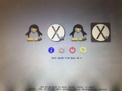

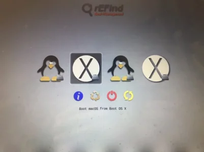

J’ai un cas particulier. Au démarrage j’ai deux icônes Mac qui s’affichent dont l’appellation est identique, je ne peux donc pas les différencier pour en désactiver une. Je pense que c'est du au fait que sur chaque disque de mon Fusion Core j'ai une partition de type Apple_Boot appelée Boot OS X. Je peux en supprimer une ?
   0:      GUID_partition_scheme                        *120.0 GB   disk0
   2:          Apple_CoreStorage Fusion                  60.0 GB    disk0s2
   3:                 Apple_Boot Boot OS X               134.2 MB   disk0s3
   4:       Microsoft Basic Data STOCK                   4.0 GB     disk0s4
   5:       Microsoft Basic Data                         6.0 GB     disk0s5
   6:           Linux Filesystem                         49.6 GB    disk0s6
/dev/disk1 (internal, physical):
   0:      GUID_partition_scheme                        *250.1 GB   disk1
   2:          Apple_CoreStorage Fusion                  247.1 GB   disk1s2
   3:                 Apple_Boot Boot OS X               134.2 MB   disk1s3
   4:                 Apple_Boot                         650.0 MB   disk1s4
    67,9 KB · Affichages: 115
    83,1 KB · Affichages: 126
Bonjour Ramdom_error
Sélectionne l'icône X de gauche --> quelle indication textuelle se trouve alors affichée (du volume qui va être démarré) ? - idem pour l'icône X de droite.
- je pense effectivement que ce sont les volumes Boot OS X des 2 booters qui vont être affichés > mais c'est pour avoir une confirmation. Et oui : dès que tu as un Fusion Drive => tu as 2 possibilités de boot affichées (1 par disque).​
Pardon : je n'avais pas inspecté les images. Effectivement : il s'agit des volumes Boot OS X des 2 booters.
- alors voici la spéculation : des volumes homonymes ne se trouvent jamais montés sous le même intitulé > mais le 1er monté se trouve monté avec son intitulé brut (Boot OS X) > le monté avec un index 1 différenciateur (Boot OS X 1). Avec un Fusion Drive > on n'est jamais absolument sûr de quel disque se trouvera connecté au Système du Mac en 1er (SSD ou HDD ?) > et donc quel volume de booter sera monté en 1er comme Boot OS X et quel en comme Boot OS X 1. Ce qui reste indifférent en substance > le volume logique du Fusion Drive pouvant se trouver démarré depuis l'1 ou l'autre des booters.​
De ce court raisonnement on déduit qu'il suffit d'exclure l'intitulé de volume Boot OS X => pour que nécessairement reste à l'affiche Boot OS X 1 (sans son index à l'écran de rEFInd). Ou l'inverse si tu préfères : exclusion de Boot OS X 1 et affiche de Boot OS X seul.
D'accord pour l'idée ?
