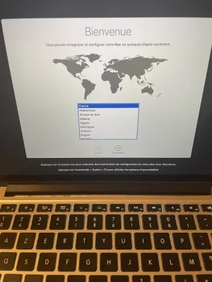

Bon ça a l’air bon
J’ai voulu éteindre après ça … ça me dit que macOs n’est pas terminé ..
Donc je laisse comme ça ? Je ferme juste le capot ? Ou j’installe ? ( mais ça risque de me demander de me connecter avec iCloud et Cie ??)
Est-ce que tu peux appuyer sur cmd Q ? Le système te propose l'extinction ?
Appuie longtemps sur le bouton d’alimentation pour l’éteindre.
Il faut juste que tu aies fait toutes les étapes du lien de vu y’a… sinon tu es bon pour refaire une session, terminer ce que tu n’as pas fait… et réinstaller de nouveau.
alors, j'ai éteins comme tu as dit mais ça m' a mis "macOS n'a pas terminé son installation"...donc c'est pas bon?
pourtant j'ai bien effacé le contenu et ensuite, je suis revenu sur l'écran avec les 4 options dont "réinstaller macOS".Ce que j'ai fait...donc je ne comprends pas ...
et si je continue la configuration, je dois me connecter au wifi,etc...donc ça, normalement, c'est pas le futur acquéreur qui devra le faire? il entrera son wifi et terminera l'installation, non?

Je suis arrivé à l’étape « bienvenue » avec choix de la langue effectivement.. mais, quand j ai fait cmd Q… il ne ´s’est rien passe

Ben quand j’éteins et je le rallume … oui, ça revient sur le choix de la langue ( mais quand j’éteins , ça me dit que macOS n’a pas terminé son installation.
C’est là que je bloque …
Peut être que je dois entrer la langue , le wifi et Cie et ensuite, il redémarrera et reviendra à nouveau sur le menu « bienvenu »??
Mais non, tout va bien, laisse-le tel quel. Cela prouvera à ton acheteur que ce Mac est vide, qu'il ne restera plus aucune occurrence de tes fichiers antérieurs. Ce sera à lui de finaliser la fin de l'installation avec SES paramètres. ;)

Oui c’est à lui de faire mais je pensais que l’installation n’était pas terminée ( comme indiquée lorsque je veux éteindre le mac ).
