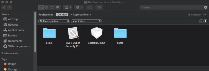

je voudrai supprimer complètement une Application (Eset) sans laisser aucune trace sur le Mac.
J’ai essayé via le Finder… Malheureusement il reste des fichier que je n’arrive pas à supprimer (Photo ci-jointe).
Merci de votre aide
Cordialement

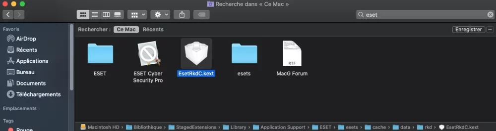

J’ai déjà essayé le désinstalleur d’ eset, malheureusement il reste des traces de l’app. dans le disque dur du Mac (Photo ci-jointe).
Cordialement

Le chemin est affiché en clair sur ta copie d'écran : ne peux tu déplacer les fichiers dans la Corbeille ?
Le fichier semble appartenir à une autre utilisateur (session)... ?
Non impossible de les supprimer ?
Installe et lance EasyFind en utilisant ces réglages...
...tu taperas eset et tu verras apparaître tous les reliquats. Pour la suppression, il faut toujours commencer par les dossiers en bleu et dans la foulée vider la Corbeille. Si un dossier ou fichier est récalcitrant, il faut faire un clic droit dessus et sélectionner Afficher dans le Finder, ledit dossier ou fichier sera automatiquement sélectionné et tu pourras le supprimer, mais il faudra entrer le mot de passe Administrateur, car ce dossier ou fichier est dans dossiers système de macOS et ne se suppriment pas comme ça.
