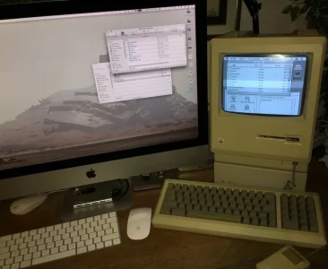

J'ai accès au Raspberry (serveur Appleshare) en ethernet à partir des mes Plus, SE et tous mes PowerBook sans ethernet (en LocalTalk) c'est pas rapide mais ça marche (LocalTalk c'est lent).IMG_2492.webp
Et ça permet de voir le même serveur Appleshare depuis un Plus et un iMac d'aujourd'hui ;-)
Quand tu collectionnes des vieux Mac c'est l'idéal pour échanger des fichiers.

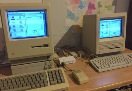

Il a une prise LocalTalk, une prise RJ45 et une prise pour l'alimentation externe, c'est tout, dans un petit boitier métallique.
De bas en haut : un petit hub ethernet, l'AsantéTalk et le Raspberry.
ça prend pas de place.
Pour gérer ma petite collection de 68k, c'est très pratique, le serveur AppleShare sur le Raspberry (sur une carte SD de 32Go) contient tous mes softs, OS, utilitaires, etc... et aussi les sauvegardes des vieux Mac (vue la fiabilité des vieux disques durs c'est top ;-)
Tout ça est accessible à partir de tous mes Macs, du Plus au dernier iMac.

Pour ceux qui ont seulement une connexion LocalTalk (Plus, SE sans ethernet, PowerBook série 100, 200 etc..) le boitier AsantéTalk est aussi branché sur ma box et j'ai des boitiers LocalTalk pour chainer les Mac dessus (pour être complet, je redémarre l'AsantéTalk de temps en temps, ça bug parfois, mais c'est rare, et ça bug aussi coté AppleTalk ;-)
Ça ressemble un peu à ça :

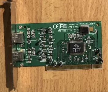

Merci pour toutes ces pistes et bien que je l'aie pensé plusieurs fois, je n'ai pas encore abandonné. Mais c'est rude car en manuel ou en automatique, avec redémarrage du G3, rien n’aboutit! La carte RJ45 clignote bien, le câble (4m) est neuf et testé OK.
Il me semble donc que ce Mac a un problème autre... mais comment le détecter? Mais le vendeur a pu m'envoyer sur mon PC un ficher Tif sorti de ce Mac en passant par un autre Mac.Il était alors branché sur le RJ12. Donc la sortie fonctionne bien en RJ12 en est-il de même sur MA carte RJ 45? La faiblesse pourrait elle être sur ma carte bien qu'elle clignote normalement?
d'où mon inquiétude de passer par un Raspberry.
J'ai lu par ailleurs que certains P.C. n'arrivent jamais à communiquer avec des Mac...
A tout hasard, je vous montre en P.J. ce qui est dans la machine.
