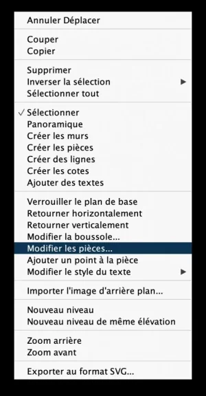

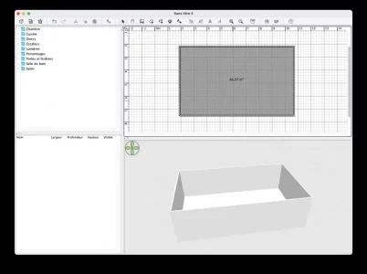

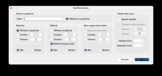

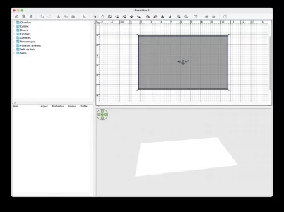

Je souhaiterais également mettre une texture sur un sol.
Si tu as créé une pièce tu as forcément le sol, donc un clic droit sur le sol et tu sélectionnes Modifier les pièces...
...mais bon, les choix ne sont pas très heureux. Il faut encore chercher ailleurs.

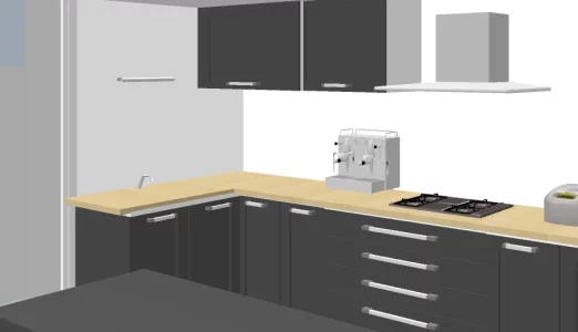

Merci, a force de chercher samedi, j'avais trouvé avec la boite que je pouvais créer un plan de travail. Par contre je remarque sur la vidéo qu'il rencontre le même problème que moi. A savoir qu'on ne peut pas en poser où il y a un évier sinon le plan couvre l'évier.
voici où j'en suis. Comme j'ai le temps je me lance dans la reproduction complète de ma maison, j'ai pas fini ! :D
voici déjà ma cuisine, avec ce problème de plan
