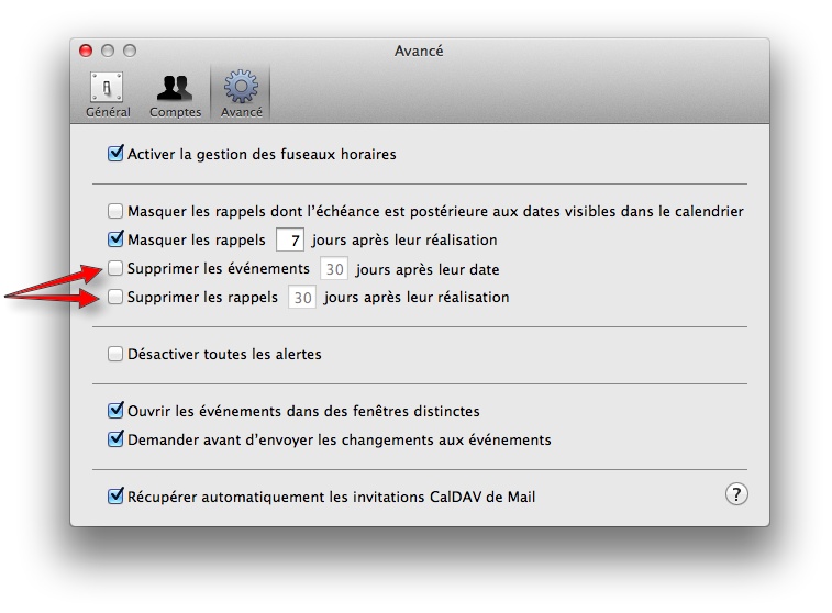

Et dans les réglages "Avancé" ?
Il existe bien un réglage dans l'iPhone permettant de synchroniser "tous les événements" ou les événements des 2 dernières semaines, ou du mois dernier, etc.
SI les cases étaient bien réglées et que ca foirait
ca pointerait fortement vers la plist ical corrompue ( voire d'autres ou autres causes)
Si les cases étaient mal réglées , là ca pointerait direct vers le plan " le bug est assis devant le mac":D

- Concernant les réglages avancés d'iCal : l'image qui est montrée ne correspond pas à la version d'iCal (ou Calendrier...) sous Mountain Lion. Ces réglages existaient dans les précédents OS mais pas sous OS X 10.8.
- Si je crée un événement plus ancien (mettons en janvier 2012), il apparaît dans iCal, dans iCloud et sur mon iPhone. Il n'est pas effacé. Il reste bel et bien là. Je n'y comprends rien.

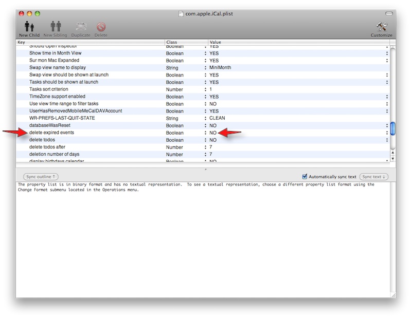

- Concernant les réglages avancés d'iCal : l'image qui est montrée ne correspond pas à la version d'iCal (ou Calendrier...) sous Mountain Lion. Ces réglages existaient dans les précédents OS mais pas sous OS X 10.8....
Désolé... je n'ai que des Macs sous SnowLeopard et Lion. Encore aucun sous MountainLion.
Alors peut-être un réglage non accessible sur iCal MountainLion mais qui est tout de même activé.
J'irais ouvrir le fichier com.apple.iCal.plist avec PlistEdit Pro pour vérifier si "delete expired events" est bien réglé sur NO
Malheureusement "delete expired events" n'apparaît pas chez moi... :heu:
Je n'ai que "delete todos after"...

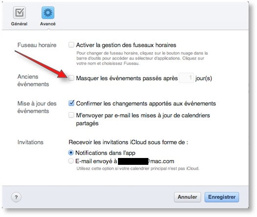

Et aucun réglage dans iCloud ne permet de lui demander de ne pas supprimer les anciens événements (on peut seulement lui demander de les cacher)...
Et dans iCloud tu as quoi pour cette préférences:
avec choix du nombre de jours
La case est bien décochée. Aucun événement n'est caché par iCloud...
