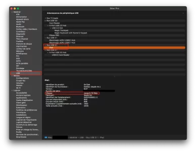

C’est la rubrique Thunderbolt/USB4 (Thunderbolt = Pcie + DisplayPort).
L’iPhone n’est pas Thunderbolt (seulement USB + DisplayPort) donc c’est normal que le Mac affiche "aucun périphérique connecté".
C’est dans USB qu’il faut regarder.
Par exemple avec un iPad Pro 12.9" 2018 qui est aussi USB-C USB 3.1/3.2 gen2 à 10Gbit/s comme l'iPhone 15 Pro:
Réactions: Dreambox62

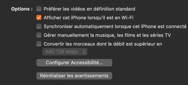

Normalement ça pose pas de problème ça bascule automatiquement entre le wifi et l'USB, mais L'option "Afficher cet iPhone lorsqu'il est en Wi-Fi" est coché?
Merci beaucoup! J'ai décoché le wifi, du coup il apparait bien dans l'onglet USB 3.1, avec une vitesse annoncée jusqu’à 10 Gb/s.
Je viens de le synchroniser, c'est pas fou, mais c'est un peu plus rapide je pense :)
