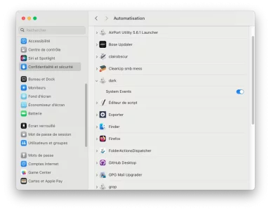

Peut-être faut-il ajouter le script dans les réglages Confidentialité et sécurité > Automatisation, comme pour mon script dark qui lui aussi a un tell "System events".

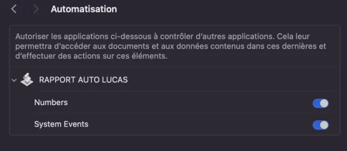

Malheureusement j'avais déjà vu cette technique, je l'ai tenté mais ça ne résout pas le problème.

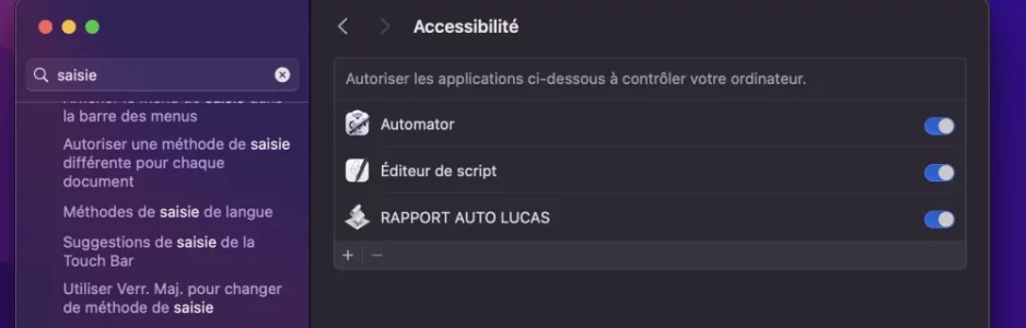

J'avais tenté ceci :

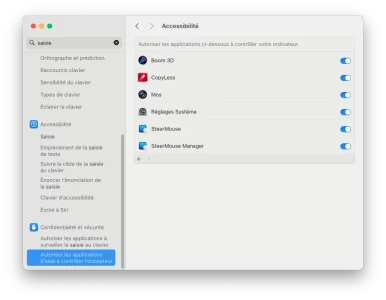

Ok, et rajouter l'application dans Confidentialité et sécurité > Autoriser les applis à contrôler l'ordinateur ?
Merci pour vos réponses, mais j'ai ENFIN résolu le problème.
Après de multiples tentatives infructueuses, j'ai finalement supprimer toutes les autorisations qu'avait mon script. Puis je les lui ai de nouveau accordé. Cela a surement eu comme effet de forcer "accessibilité" à prendre en compte la dernière version de mon script.
Maintenant l'application fonctionne :)
Lien de la page Reddit
Voici ce qui m'a aidé : DevManTim sur Reddit
" Cool lesson learned on this one. Just like u/zombi3gee said you need to go to System Preferences > Security > Privacy Tab > Accessibility and add that particular script to the list.
But I also learned the privacy feature somehow versions the script on the back. Maybe it takes an MD5 or something similar. So say you add it to the list. And then go back to the script and add some revisions. This will invalidate the script, but it will still appear on the list and seem like it should be approved. The exception / error will persist and you'll start pulling your hair out.
So what you do is remove the automator script altogether, and re-add it. Basically forcing the privacy feature to recreate the snapshot of the approved object. Then you're good to go. "
