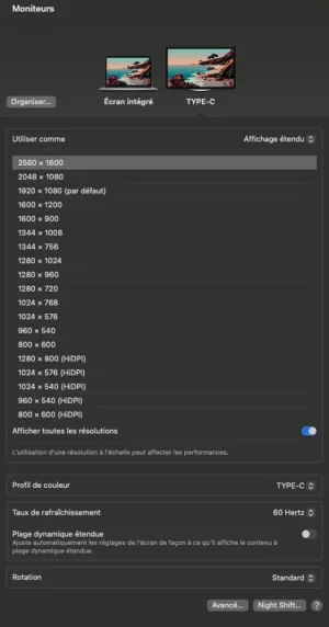

Je viens de recevoir un écran externe portable (celui ci). Toutes les résolutions qu'on peut choisir donnent une image soit floue soit pas au bon ratio, sauf la plus haute résolution 2560 x 1600 qui est nette et au bon ratio... mais dans laquelle les éléments d'interface apparaissent très petit, du coup c'est très compliqué de lire du texte dessus.

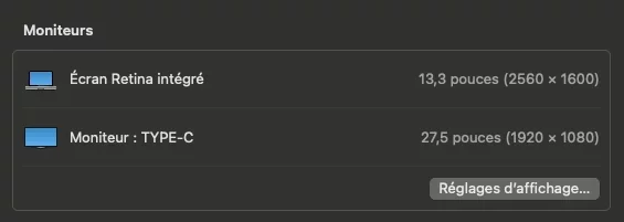

J'ai l'impression que l'écran n'est pas bien reconnu, car dans les informations du système, il est reconnu comme un 27,5 pouces alors que c'est un 16 pouces.

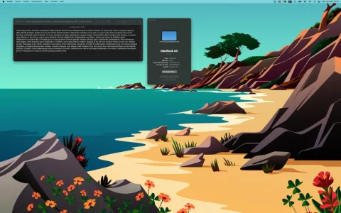

Je vous joins quelques copies d'écran.

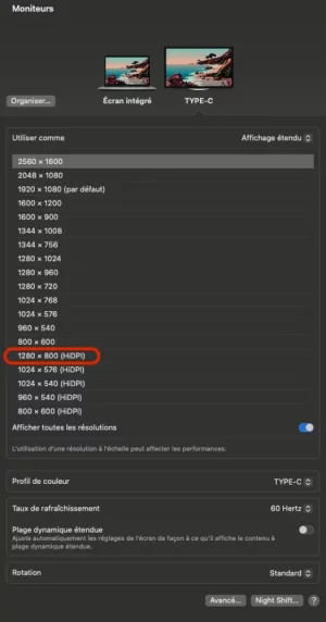

Etant donnée la résolution native de ton écran 2560 x 1600 pixels, tu devrais choisir 1280 x 800 (HiDPI).
Ainsi tu utiliseras 2 x 2 pixels (physiques) de l'écran pour représenter un pixel (logiciel) de l'interface (qui est calculée sur une base vectorielle).
Les éléments d'interface seront rendus avec un excès de précision, plus que ce qu'on peut voir, donc un dessin extrêmement net, mais dans une taille raisonnable.

Merci @baron ! Ça fonctionne bien au niveau du ratio et de la netteté. Et merci pour les explications des DPI.
Par contre maintenant c'est plutôt un peu trop gros, par exemple la même fenêtre en plein écran sur le 16 pouces occupe moins d'espace sur le Macbook Air 13 pouces. Normalement ça devrait bien être l'inverse, comme sur un autre écran que j'ai ?
