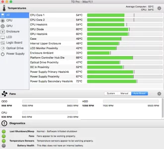

Pour voir ce qu'il se passe au niveau des températures de la bête, installation de TG pro (il y a aussi Mac fan control, c'est vrais).
Ce qui permet de constater :
  • La température de la CPU monte à 82°C de temps à autre lors de sauvegardes de fichiers PNG de 5 à 10 Mo, les ventilos monte en puissance, ce qui n'était jamais arrivé.
  • La température du bloc alim me parait élevé, jusqu'à 77°C, et mise en route des ventilos. En réglant manuellement les venilateur à 2000tours/minute la T° descend à 55 ou 60°.
Ma question est : est ce normal comme température ou cela annonce t il la défaillance du bloc alim, voire du processeur ?
Sur la capture d'écran le trait noir dans la barre verte-grisée indique le niveau maximal de T° atteinte par le controleur.

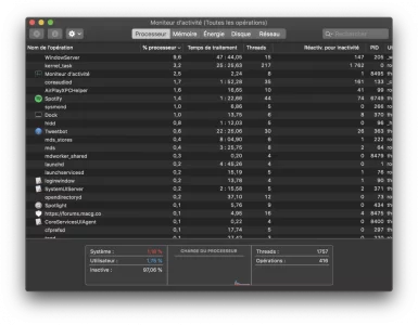

Hello,
Peux-tu nous fournir des captures d'écran du moniteur d'activité avec la vue de l'onglet Processeur, classé en ordre décroissant ?Capture d’écran 2020-07-04 à 07.45.14.png
On devrait voir ce qui monopolise ton processeur assez rapidement :)

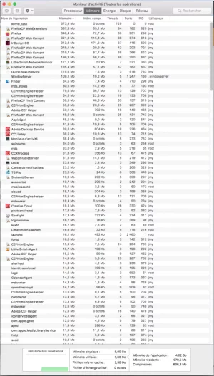

Ça, honnêtement on s'en fiche, ce n'est pas avec ça que tu vas déterminer pourquoi les températures s'enflamment et que le ventilateur s'emballe ! Comme mentionné dans les autres réponses, tu lances le Moniteur d'activité et tu fais une copie écran des onglets Processeur et Mémoire. Le principal fautif est un taux d'occupation processeur et mémoire du Kernel Task.

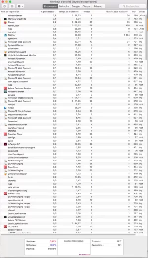

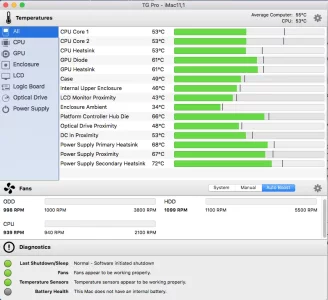

Les captures d'écran sont ci dessous, avec la vue des températures correspondantes. Le doc InDesign fait 80 pages illustrées.
@Locke, j'incrimine le bloc alim parce que auparavant jamais je n'avais quasiment jamais remarqué de température anormale avec cet Mac (qlq fois il y a des années en regardant des vidéo). Le processeur encaissai taussi l'ouverture de 15 fichiers images de 70Mo chacun sans broncher avec la moitié de la suite Adobe ouverte. J'en ai déduit, à tord donc, que l'alimentation ne suivait plus. La bête a 11 ans quand même.

Je ne vois rien de particulier sur tes captures d'cran, aussi bien pour le sprocess en cours que l'occupation de la RAM.Tout est bien géré.

Pour moi, non ce n'est pas le bloc d'alimentation, mais pas du tout. Ce que je constate dans TGP, c'est que c'est ta carte graphique le problème, toutes les autres températures ne sont pas affolantes, mais celles de la carte graphique soulèvent un questionnement. En clair Power Supply Primary Heatsink = Dissipateur de chaleur primaire et Power Supply Secondary Heatsink = Dissipateur thermique secondaire, ce qui sous-entend comme en réponse #6 qu'il serait souhaitable de changer la pâte thermique. Ton iMac 2009 est bien vieillissant et à dû depuis tout ce temps bien chauffer.

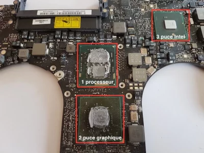

Petit exemple avec mon vieux MBP 2010...
...tu constateras que la pâte thermique est très sèche. Après nettoyage et changement de la pâte, mon vieux MBP est reparti sans excès de chauffe. Eh oui, il va falloir mettre les mains dans le cambouis.
