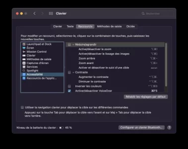

Depuis quelques temps lorsque j'ouvre un document texte ou doc ou docx pour travailler dessus, le texte se mets a grossir tout seul comme si j'utilisais la loupe. je suis obligé d'enregistrer, puis de fermer le fichier et le réouvrir pour que l'affichage redevienne normal.
C'est assez agaçant, je n'ai rien touché de spécial et c'est récurant.
Des fois mais rarement ça ne le fait pas pendant toute la session mais plus souvent fois ça le fait 3 a 4 fois par session.
Est ce que c'est déjà arrivé a quelqu'un et est-ce que ça peut se réparer.
Merci par avance pour votre aide.

Ben non, on ne sait pas ce que tu fais exactement, même si tu dis ne rien faire ! Sinon, tu as peut-être un problème avec des touches qui peuvent déclencher le grossissement, par curiosité dans Préférences système/Clavier/Raccourcis/Accessibilité...
...est-ce que tout est décoché dans Réduire/agrandir ?

Ensuite, je ne fait rien d'autre que d'ouvrir un document ".doc" ou ".txt" dans lequel je tape du texte.
Et lors de la frappe, le document effectue un zoom tout seul.
Donc, je l'enregistre, je le ferme puis je le ré-ouvre et il est revenu a la normal.
Je ne fait rien d'autre que ce que je viens de décrire.
Je vais faire un essai en cochant tout, puis en décochant tout dans :
Préférences système/Clavier/Raccourcis/Accessibilité dans Réduire/agrandir
Puis je reviendrais le dire.
Encore Merci et bon Week end
Je viens de vérifier, et tout est décoché, je fait donc un essai en cochant Réduire/Agrandir.
Je reviendrai dire si cela fonctionne ou pas.
