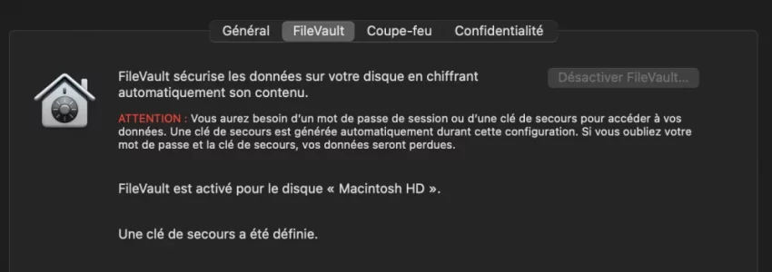

J'ai activé FileVault pour chiffrer mon disque dur. En ouvrant le capot de mon MacBook Pro (13", fin 2017, TouchBar, Monterey), je déverrouille et j'accède à mes données. Tout marche toujours très bien.
Mais par 2 fois, à plusieurs mois d'écart, en ouvrant le capot, j'ai accédé directement, sans entrer mon mdp. Le capot avait bien été refermé, plusieurs heures,
J'aimerais comprendre ce qui a pu se passer et savoir s'il est possible de garantir à 100% le chiffrement des données, sans bug
J'ai eu un doute la première fois que c'est arrivé, mais là, ça fait 2 fois...
Si un spécialiste sécurité / Mac peut tenter d'expliquer,
Un grand merci par avance

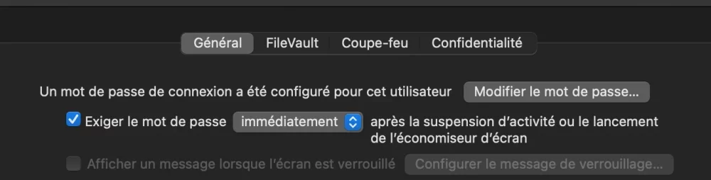

Le chiffrement du disque est là pour protéger tes données lorsque ton Mac est éteins, pas tellement lorsqu'il est allumé puisqu'à ce moment là les données sont déchiffrées et accessibles, sinon ton Mac ne pourrait pas fonctionner.
Pour protéger tes données lorsque le Mac est allumé et que tu fermes le capot, il faut t'assurer qu'il soit vérouillé : soit en utilisant la fonction "Verrouiller l'écran" (le plus sûr et efficace) soit en mettant un économiseur d'écran configuré pour demander un mot de passe.
Ce que tu fais en simplement fermant capot et en comptant sur la mise en veille automatique marche la plupart du temps, mais ce n'est pas systématique, par exemple si un programme, un appareil, une clé USB bloque la mise en veille.
Déjà vérifier que cette option est activée :
Tant que Filevault est activé, tout est ok.
Comme dit @ericse si la machine se met en veille et ne se verrouille pas...

Mais à vous lire, il semble que même ainsi, FileVault ne chiffre rien. Il faudrait éteindre totalement l'ordi, c'est exact ?
Tu n'as pas vraiment compris à quoi sert Filevault ;)
En fait un ordi est plus vulnérable quand il est éteint : tu ouvres l'ordi, tu sort le disque, tu le mets dans un boitier et tu lis toutes les données sur un autre ordi.
Chiffrer le disque sert principalement à empêcher ça, mais quand il fonctionne il faut autre chose car à ce moment là le disque est accessible (sinon ton ordi ne fonctionnerait pas) : il faut le verrouiller quand tu le laisse seul sans l'éteindre.

Tu mélanges deux aspect : FileVault, qui jusqu’à preuve du contraire fonctionne, et le verrouillage de l’écran, que tu n’as pas activé automatiquement, ni après un délais suffisamment long.
Le verrouillage de l'écran est activé, après un délai d'inutilisation, ou après fermeture du capot.
Pourtant, à 2 reprises, sans qu'un périphérique ne soit branché, sans q'une appli ne tourne, etc, .. le verrouillage ne s'est pas fait,...d'où mon interrogation
C'est un problème, mais il n'a rien à voir avec Filevault.
