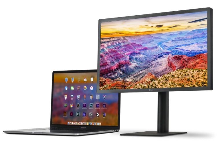

Par contre effectivement il existe des boitiers (docks, écrans...) Thunderbolt 3-4 qui sont aussi compatibles USB-C (avec les limitations de l'USB-C, donc uniquement USB et DisplayPort). Ça dépend du contrôleur Thunderbolt.
Par exemple pour illustrer:
Ou l'écran 5K UltraFine de LG "version 2019" (compatible avec les iPad USB-C et macbook)
