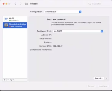

Je viens d'acheter un nouveau MacBook Pro et naïvement, j'ai voulu connecté mon cable Ethernet pour avoir internet directement dessus et ça ne marche pas. Je suis allée sur des forums mais je n'ai pas trouvé de solution, je ne parviens pas à utiliser internet via le cable (j'ai débranché le cable, j'ai éteint et réallumer le mac).
Avez vous une idée de la configuration que je pourrais faire ? Je vous mets des captures d'écran

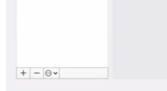

..et en cliquant sur le +, çà donne quoi ?

Si tu n'as rien bidouillé (être sûr à 100 %) dans les Préférences Système/Réseau, tu désactives le Wi-Fi et vois ce qu'il se passe. Tu utilises bien le câble Ethernet livré avec ta box ?

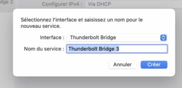

Merci pour ta réponse ! Quand j'appuie sur le +, je peux créer un deuxième puis un troisième Thunderbolt Bridge !
Pourquoi parler du "Pont Thuderbolt", c'est trés spécifique comme usage, c'est pour utiliser l'IP over Thunderbolt, en connectant par exemple 2 Mac via un cable Thunderbolt 1-2 ou 3-4

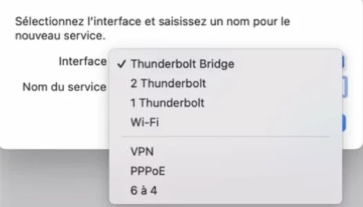

Merci pour tous tes retours, je vais préciser du coup.
J'avais un PC qui m'a laché, qui était branché en Ethernet. J'ai acheté un MacBook Pro et pour pouvoir connecter ce même cable Ethernet, j'ai acheté un Hub Belkin USB-C / multiports 6 en 1.
Quand j'ai branché le câble, sur le Hub au niveau de l'entrée du câble il y a deux couleurs : vert et jaune (je ne sais pas si c'est déjà un premier signe que la connexion ne passe pas...). J'ai voulu aller dans les Preference System pour voir la connexion Ethernet et là j'ai vu que c'était Non Connecté, qu'il n'y avait aucune adresse IP. Du coup, si le Thunderbolt Bridge c'est pour connecter deux Macs, effectivement ça sert à rien, donc je vais le supprimer. Quand j'appuie sur le + pour ajouter un réseau, j'ai plusieurs choix mais si je sélectionne Thunderbolt 1 ou 2, ça ne fonctionne pas !

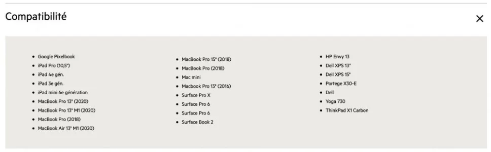

Donc si tu lis les informations de ma copie écran, ce HUB n'est pas annoncé compatible avec ton MBP de 2017 ! Et c'est bien dans le lien officiel que j'ai cité, c'est curieux mais c'est comme ça.
Et c'est bien dans le lien officiel que j'ai cité.
La liste est étrange, sans doute pas, mal mis à jour ou incomplète.
Par exemple:
iPad 4éme et 3éme gen? Qui veut probablement dire iPad Pro 12.9 de 3ème et 4ème, pas iPad Pro 11" de 1ére et 2nd génération qui sont identiques?
Il n'y a pas les nouveaux iPad USB-C.
Mac mini sans date? C'est 2018
MBP 2018 sans taille d'écran cité 2x
MBP 13" 2016 tout seul?...
