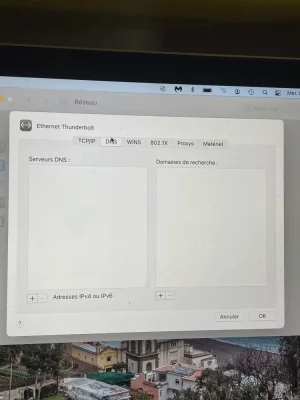

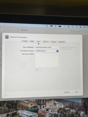

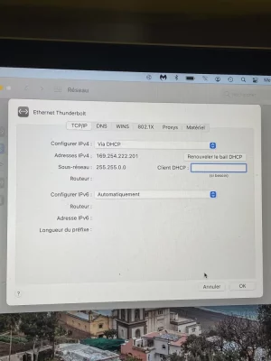

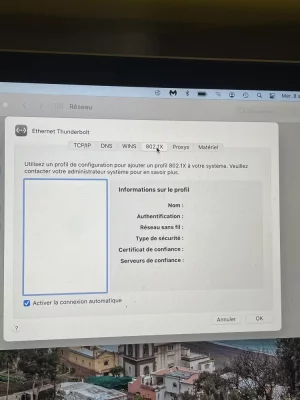

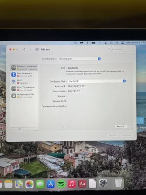

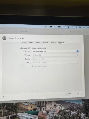

Je viens vers vous car j’ai un petit souci (qui revient souvent j’ai l’impression). En effet, je suis actuellement en résidence universitaire et je bénéficie d’internet via un câble RJ45 branché au mur de mon studio. Hier et aujourd’hui tout allait bien, jusqu’à 16h30 à peu près, où depuis, mon ordinateur est bien « connecté, mais n’est pas en mesure d’accéder à internet ».
Pouvez vous m’aider à régler ce souci s’il vous plaît ? Je ne comprends pas pourquoi cela ne marche plus tout d’un coup.
Je vous joins avec les captures d’écran de la partie « avancé » dans mes paramètres réseau.

Bonjour
Est ce que le problème vient de ton établissement ? Je vois qu'il n'utilise aucun dns...
Bonjour

déjà , par défaut 169.254.X.Y comme adresse IP= adresse IP auto-assignée par la machine = pas d'adresse IP envoyée par la box/le réseau !!!
débrancher le câble ethernet
redémarrer la machine
rebrancher le câble
croiser les doigts …
après: changer de câble ethernet ?
dans tes captures "Routeur" est vide, donc ta machine ne dialogue pas avec l'équipement à l'autre bout …
EDIT: sinon, peut-être ton adaptateur Thunderbolt/Ethernet qui est en panne …
… et je constate en voyant la capture que ton adresse IP est bien auto-assignée …
