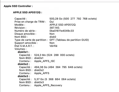

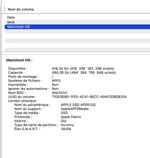

Je ne crois pas (sous toute réserve !!! vous savez, l'âge, le surmenage, et tout le reste :dead:) avoir exécuté la commande au terminal pour activer le trim, et la commande «log show --predicate ...» indiqué sur le site du Journal du Lapin me retourne qu'il est activé sur le ssd externe T5 (qui n'est pas le disque de démarrage en cours); ce qui irait dans le sens de ce que tu disais @Ahiqar.
Je n'avais pas envisagé la possibilité, qu'évoque @ericse, que le comportement puisse être différent selon que le ssd soit le disque de démarrage ou non. J'ai voulu tester la commande «log show --predicate ...» pour tenter d'avoir cette info pour le ssd externe T7, qui est le disque de démarrage, en donnant la date du dernier démarrage, mais je n'obtiens à nouveau que de l'info pour le T5.
Note: Bien qu'ils soit indiqué dans les informations système que le trim est activé sur le ssd interne, la commande «log show --predicate ...» ne retourne rien après avoir démonté/monté le ssd interne et avoir utilisé la commande «log show --predicate ...» avec un temps légèrement inférieur à la date du «montage».

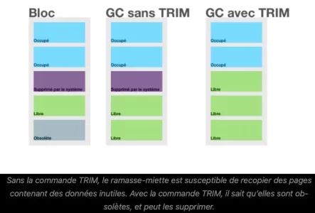

Donc au vu de ceci... C'est préférable, non ?
Superbe illustration, tu l'as trouvée ou ?
Ca correspond tout à fait à ce que j'en avais compris, et très bien expliqué.

Dans mon article cité dans le message précédent, justement.
Ah oupss... N'ayant pas accès je n'ai pas été voir, mais j'aurais au moins pu reconnaitre les illustration ;)
