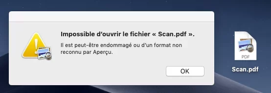

Je viens de réinstaller une machine un peu ancienne (clean install) sous MacOS 10.14.6 (Mojave). Je retrouve un souci que j'ai déjà rencontré ces dernières années, mais uniquement sous Mojave (et peut-être une fois sous Catalina) :
L'utilitaire Transfert d'images, utilisé pour scanner, avec format d'enregistrement .pdf, génère un fichier illisible. Avec format de sortie .jpg, .png ou autre, cela fonctionne bien.
Le fichier .pdf obtenu n'a pas d'aperçu en guise d'icône (normal, puisqu'il est illisible) et à l'ouverture, j'ai le message d'erreur pour fichier endommagé ou non reconnu par Aperçu (ci-dessous).
Essais :
1. Essayé avec des scanners différents => idem.
2. Essayé avec d'autres utilitaires de numérisation (VueScan + utilitaire du fabricant) => aucun souci, la génération PDF fonctionne.
Des idées ? Merci !
Scanner directement avec Aperçu (menu Fichier > Importer depuis le scanner...).
