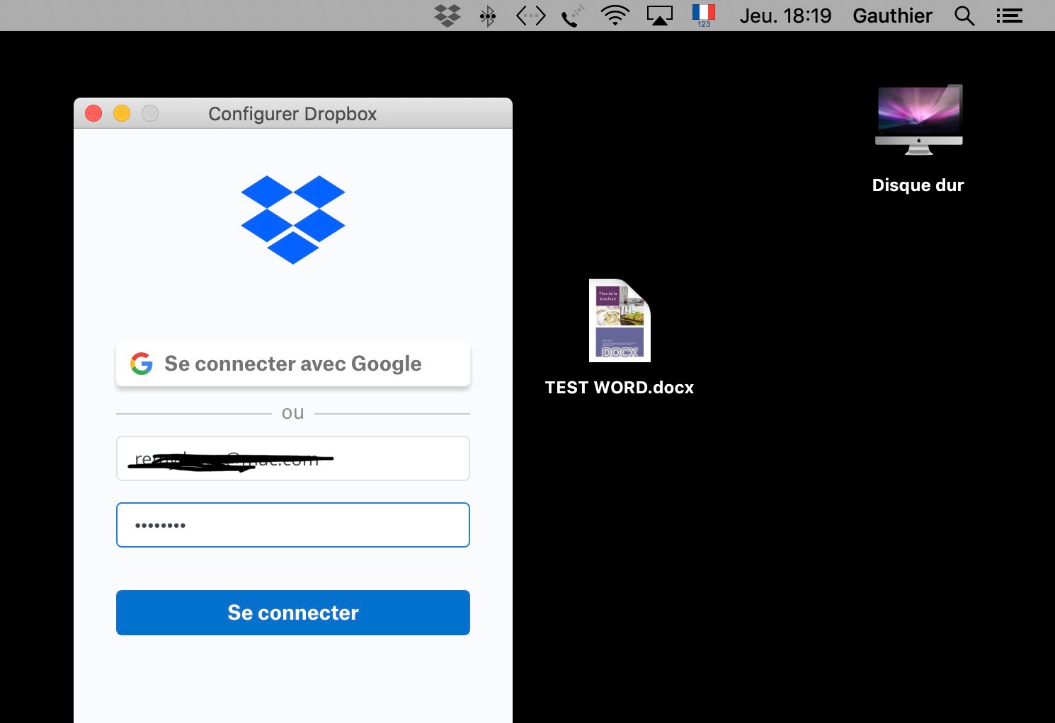

J'ai fait un test similaire à celui décrit par SyMich.
Sur une session utilisateur sans Dropbox, je crée un document Word de test et je l'enregistre sur le bureau (c'est pareil dans n'importe quel dossier)
Puis je lance DropBox et je le configure avec mon compte
Dès que DropBox commence à synchroniser ses fichiers, hop, mon fichier Word perd son icône personnalisée pour afficher une icône générique Word
L'équipe support est surprise de ce comportement et du fait que DropBox ait des effets sur des icônes de fichier situés en dehors du dossier DropBox, mais ils vont creuser.
Leur 1ère hypothèse est que le bug soit du côté de Microsoft (les fichiers Office embarquent un aperçu du fichier qui se crée lors de l'enregistrement et c'est cet aperçu qui est utilisé pour l'icône, ce qui n'est pas la méthode normale qui consiste à laisser le Finder afficher un aperçu créé par QuickLook) et que la dernière version de DropBox ne fasse que révéler ce bug qui était là depuis longtemps.
