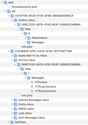

@Sly54 Désolé pour tout le temps qui est passé, je suis conscient que ça aide pas... Dans mon système actuel la bibliothèque Mail a cette tête :
Deux questions :
Est-ce que je copie-colle l'ensemble "d'Archive.mbox" ?
Ca aura la même tête sous High Sierra ? (système de mon ancien disque de démarrage)
