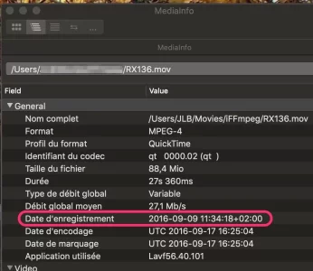

Télécharge MediaInfo et pose ton clip sur la fenêtre. Clique sur le deuxième bouton. Dans les informations générales, tu trouveras la date d'enregistrement.

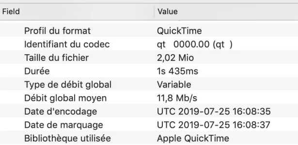

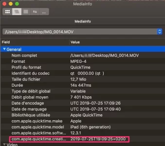

Voici les infos d'une vidéo faite à l'instant avec mon iPad…
Effectivement, il n' y a pas de date d'enregistrement, mais chez moi, ces informations sont présentées plus bas : com.apple.quicktime.créationdate…
Pas chez toi ?

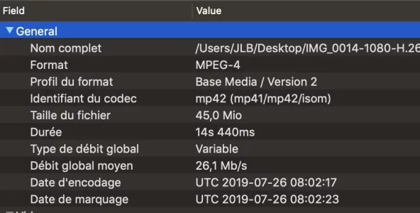

Exemple avec Compressor :

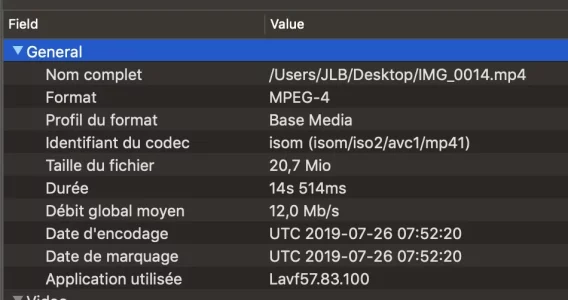

Exemple avec par exemple ff-Works :

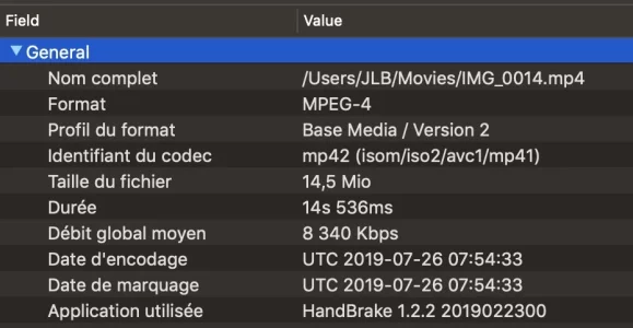

Exemple avec Handbrake :
Les deux logiciels s'appuyant sur la bibliothèque ffmpeg

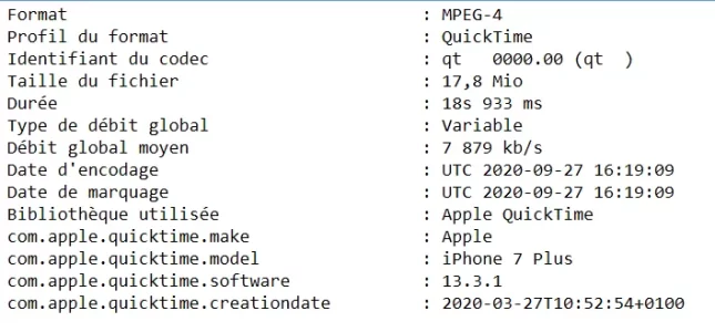

Si ta vidéo en lecture MediaInfo comporte une mention com.apple.quicktime.creationdate, cela confirmerait selon toute vraisemblance qu'elle a été capturée avec un iPhone ou un iPad ou par la caméra FaceTime d'un Mac.
Après, selon les encodeurs cela varie. Ex avec la même vidéo prise avec un iPhone :
Original :
Date de marquage : UTC 2021-03-18 14:06:04
Bibliothèque utilisée : Apple QuickTime
com.apple.quicktime.location.accuracy.ho : 48.311475
com.apple.quicktime.location.ISO6709 : +48.8935+002.1316+036.325/
com.apple.quicktime.make : Apple
com.apple.quicktime.model : iPhone SE (2nd generation)
com.apple.quicktime.software : 14.4.1
com.apple.quicktime.creationdate : 2021-03-18T15:05:40+0100

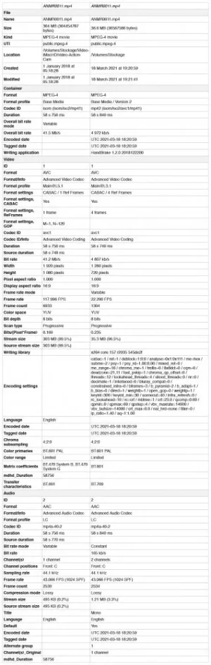

Voici les métas et je garde la page du forum ouverte pour que vous me donniez votre avis.
Merci d'avance
