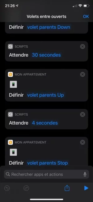

avec Raccourcis, tu peux par contre créer un scénario qui peux baisser complètement ton volet et ensuite l'ouvrir pendant x secondes et ainsi avoir un volet entre ouvert

Pas mal comme bidouille le shortcut !

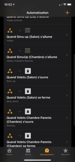

J’ai fait des automatisations pour simuler l’état des volets au clic des boutons, et inversement, pour simuler un clic sur les boutons en cas d’ouverture ou de fermeture des volets. Je me retrouve avec 4 automatisations par volet.
Du coup, mes boutons physiques actionnent toujours les boutons virtuels, fiabilité maximum. Les boutons virtuels changent l’état du volet. Le changement d’état du volet actionne le bouton virtuel. Bref j’ai essayé de couvrir un maximum de cas.

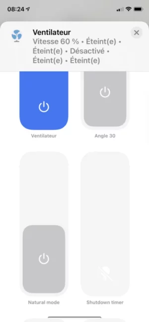

Je me demande s’il est possible de rassembler les boutons virtuels autour d’un seul accessoire comme l’exemple ci-dessous afin de limiter le nombre d’accessoires tout en gardant les commandes up/down/stop
