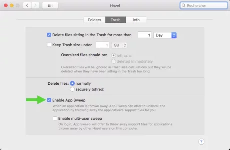

Une autre solution consiste à installer "Hazel", qui désintalle, en plus de quelques autres services, les fichiers systèmes des application jetées à la corbeille, pour lesquelles il n'y a pas de désinstalleur.
Bonne journée,
