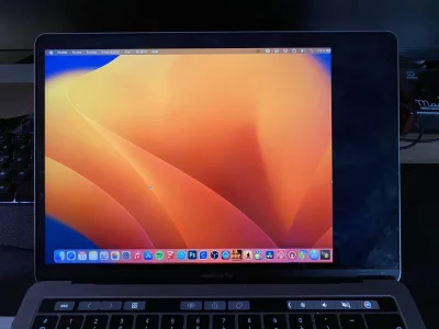

Bonjour, j'ai un problème assez bizarre avec mon MacBook Pro 2019, une partie de l'écran à droite est devenu noir :(
Quelqu'un a déjà eu ce problème ?

Par contre, je commence avoir des sortes de "Glitch" de temps en temps en haut de l'écran du MacBook Pro !

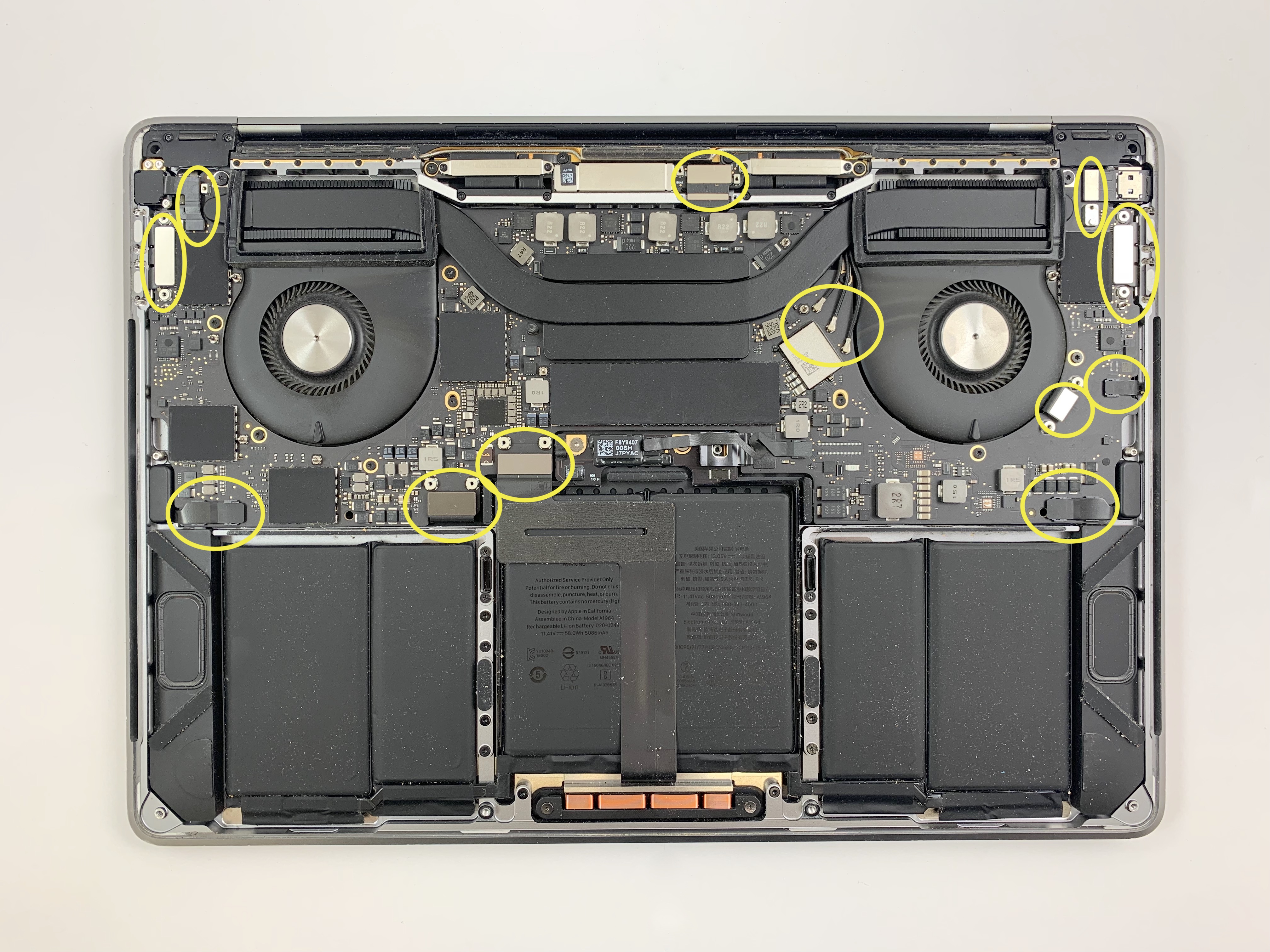

le nappe reliant l'écran à la carte-mère se situe sur le haut de la carte:
si cela ne fonctionne pas, il va falloir se résoudre à changer l'écran du macbook qui existe en reconditionné grade B
J'ai commencé à regarder,
C'est soit la nappe :
Soit l'écran :
