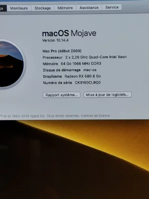

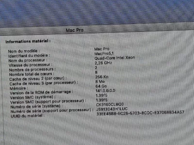

en pièce jointe les copies écran des spec du mac avec les 2 cpu d'origine

2 photos du système avec les ram d'origine sous mojave
    551,1 KB · Affichages: 158
    227,8 KB · Affichages: 158
